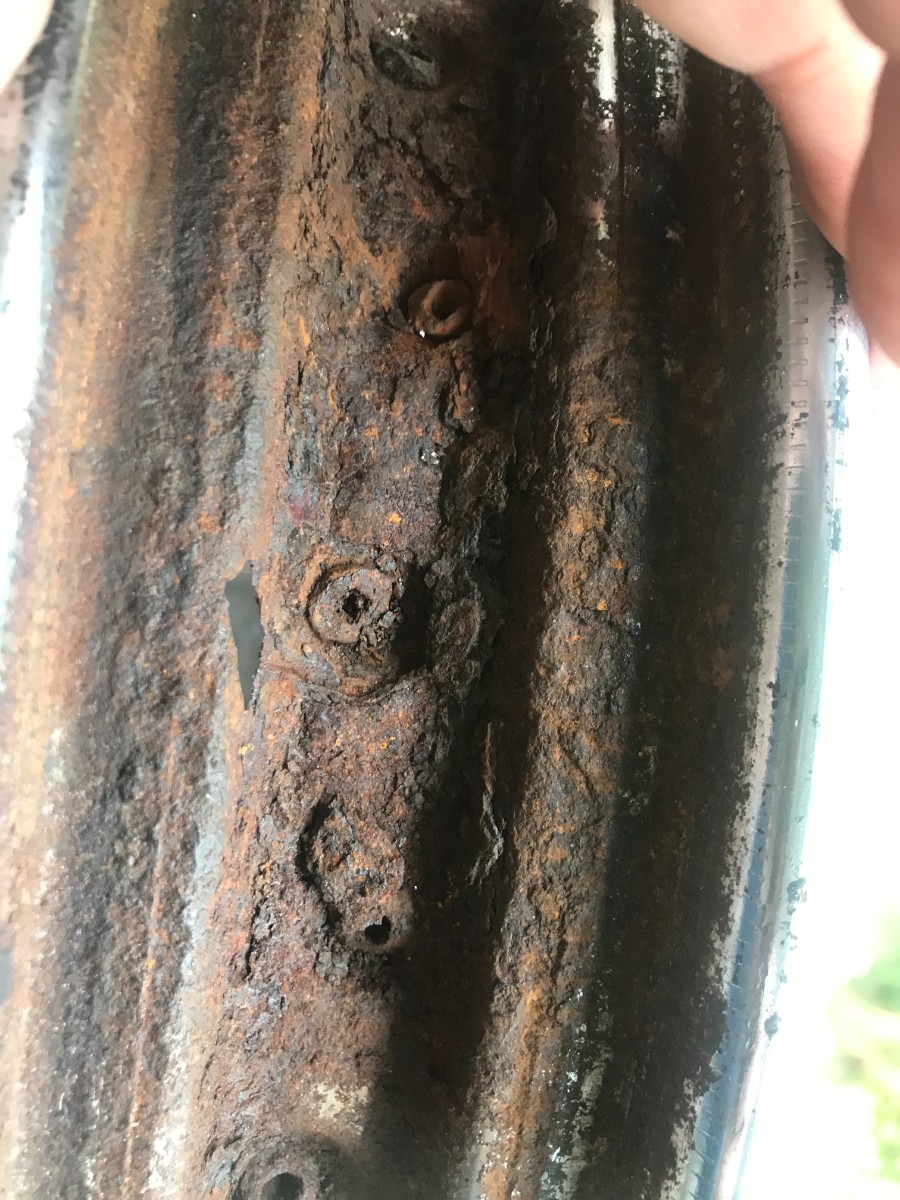

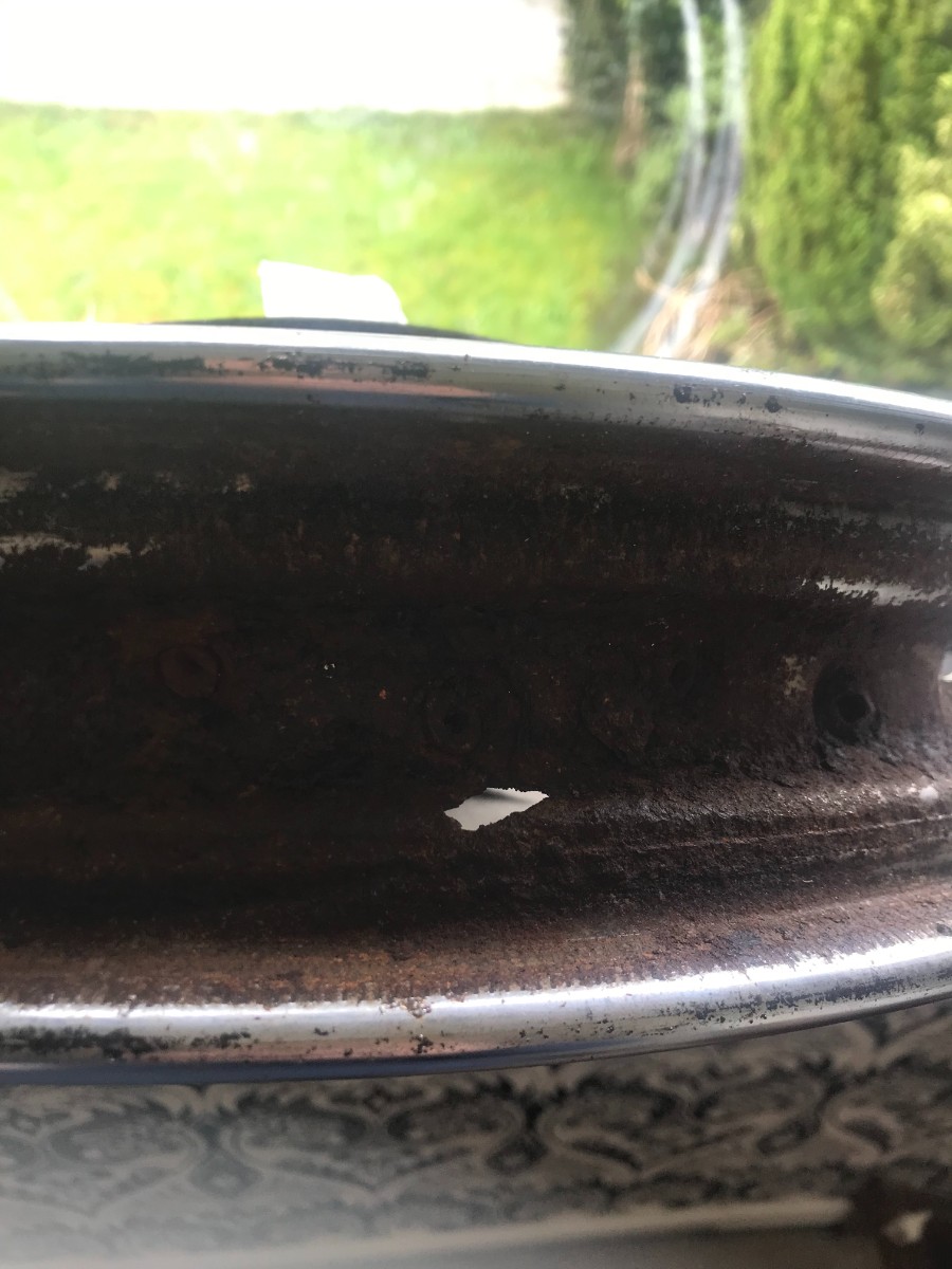

Nach 32 Jahren und 170tkm sind die Felgen meiner 3UW durchgerostet. Beim Wechsel auf Michelin Anakee rieselte etwas über 1kg Rost aus der Felge.Wohl zuviel Salzwasser im WInter. Und ein schönes Rostloch und ne abgerissene Speiche deuten darauf hin, das ersatz her muss.

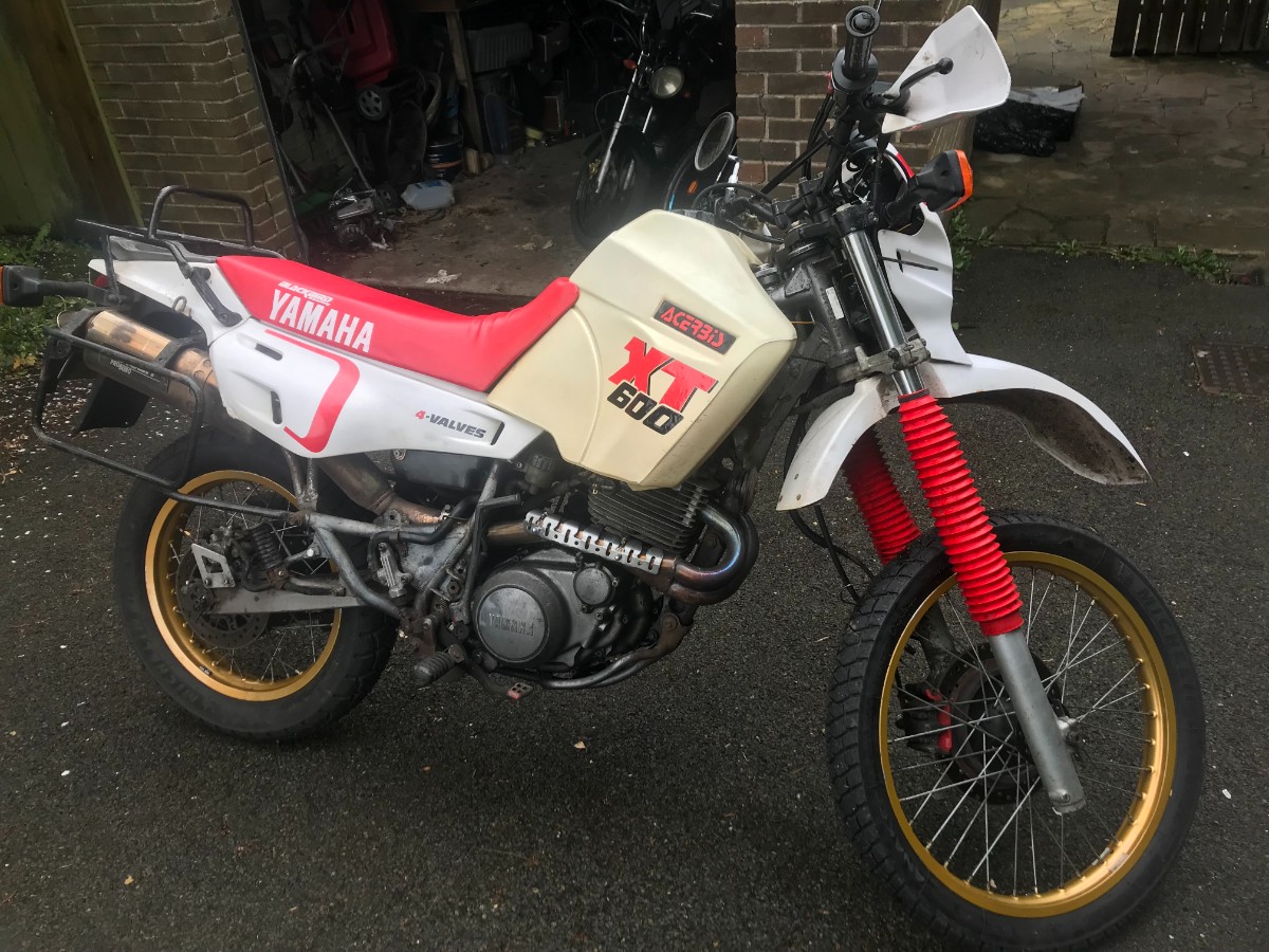

Da habe ich mal nach gebrauchten geschaut - und siehe da, da ist ein paar genau wie die von meiner ersten (in England geklauten) 2KF: Goldene Alufelgen als paar auf ebay für 300 inkl Versand aus Griechenland - fair.
Habe gleich mal zugeschlagen.
Zwei positive Überraschungen beim Miniprojekt:
- Die Alufelgen sind ja VIIEEEL leichter: über 4kg weniger!
- Das Handling ist mit den Alufelgen deutlich besser - macht ja Sinn.
Ich bin übrigens kein sehr begnadeter oder Feinfühliger Fahrer, aber im direkten Vergleich merke das sogar ich.
Lohnt sich also mE für jede XT - und sie Rosten nicht (der Wechsel auf Stahlfelgen nach 2KF/2NF war wohl dem Gewinnstreben geschuldet...?)

- Hübsche Räder (genau wie meine alte 2KF) und fährt sich besser!
- IMG_0811.jpeg (306.55 KiB) 6065 mal betrachtet
- Und ein Loch + gerissene Speiche auch schon
- IMG_0813.jpeg (169.26 KiB) 6065 mal betrachtet
- Der Rost ist innen schon echt übel!
- IMG_0812.jpeg (286.55 KiB) 6065 mal betrachtet

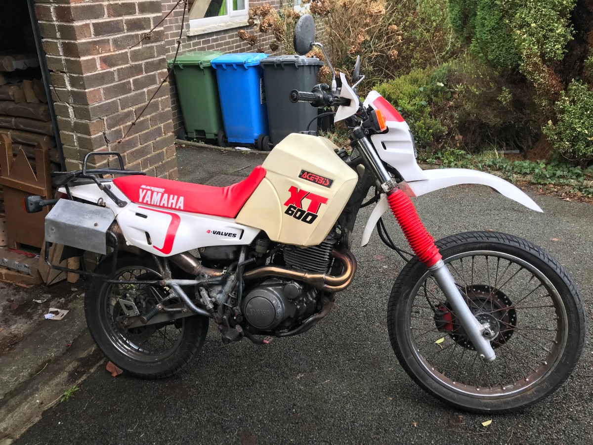

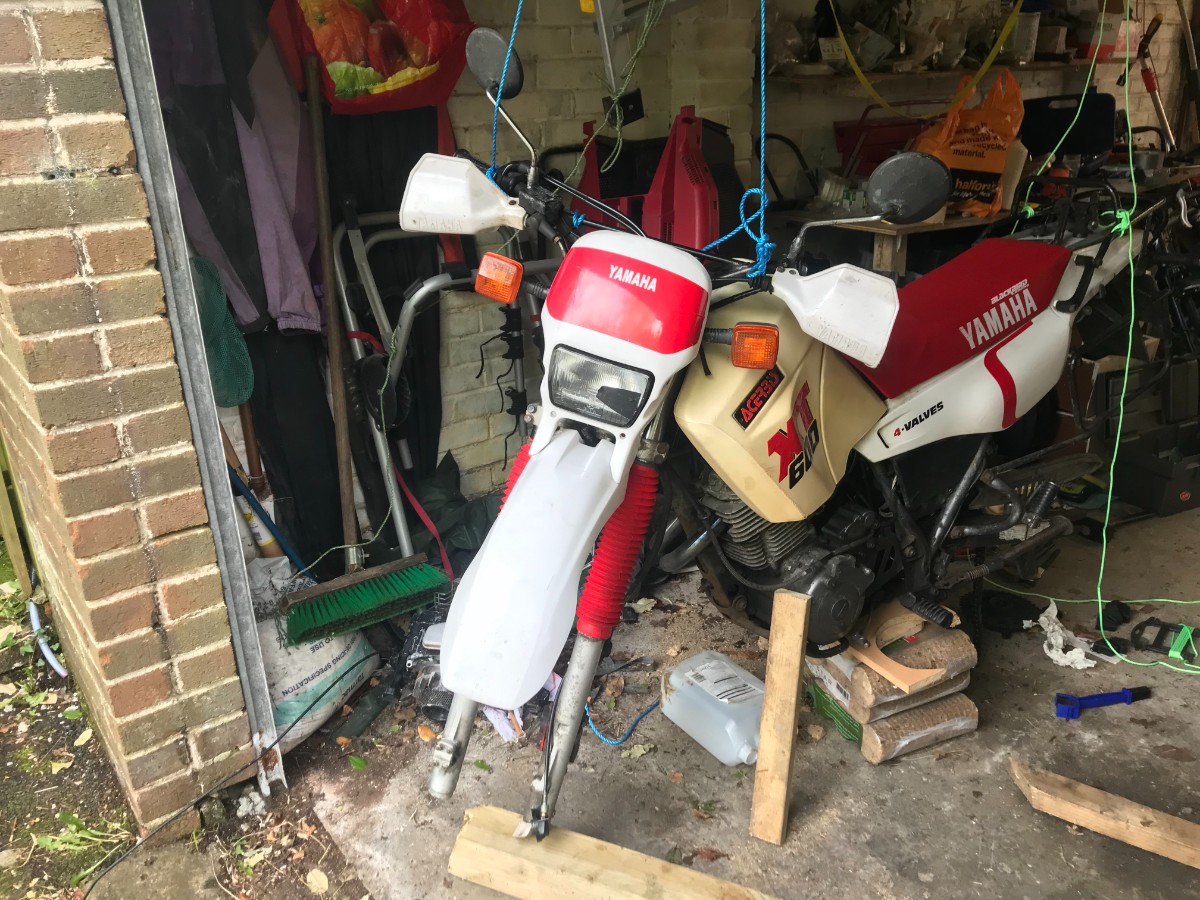

- Ohne Räder - hängt vom Gebälk :D
- IMG_0768.jpeg (317.05 KiB) 6065 mal betrachtet

Okay, die Original-Felgen waren dann wirklich völlig am Ende.
Und mit gold-farbenen Felgen sieht das Motorrad sehr gut aus.

Sehen gut aus!
Aber auch diese Felgen korrodieren, von innen
