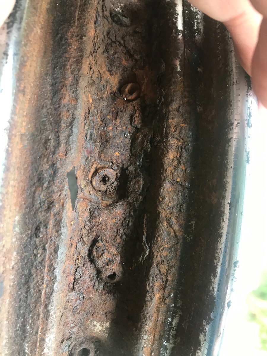

Felgen innen verrostet, von außen noch OK
Nach 32 Jahren und 170tkm sind die Felgen meiner 3UW durchgerostet. Beim Wechsel auf Michelin Anakee rieselte etwas über 1kg Rost aus der Felge.Wohl zuviel Salzwasser im WInter. Und ein schönes Rostloch und ne abgerissene Speiche deuten darauf hin, das ersatz her muss.

Okay, die Original-Felgen waren dann wirklich völlig am Ende.

die originalen Felgen haben es definitiv hinter sich.
