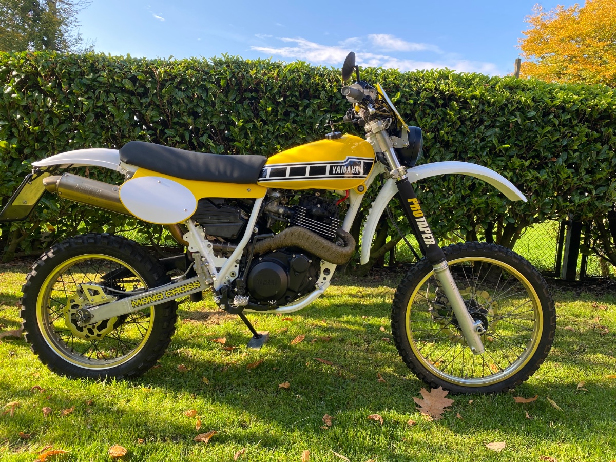

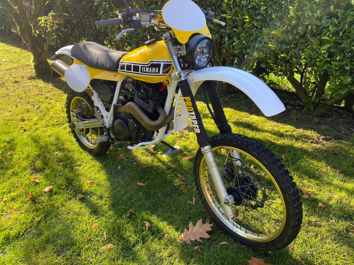

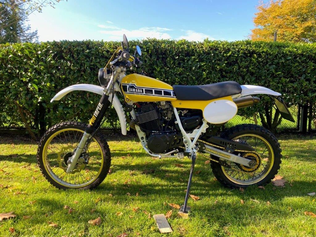

Moin zusammen, da das gute Stück nun zu 95% fertig ist (im Winter kommt noch ein Öhlins, eine 50er Magnum und die Sitzbank) hier mal erst mal weitestgehend unkommentiert die Bilder. Sorry nur schon mal an die 2KF Liebhaber.
Bin auf eure Reaktionen gespannt.

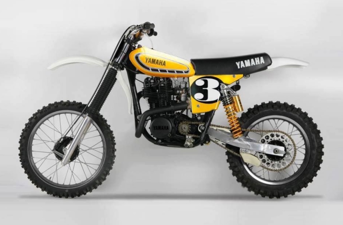

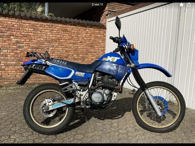

Inspiration HL500
Basis 2KF

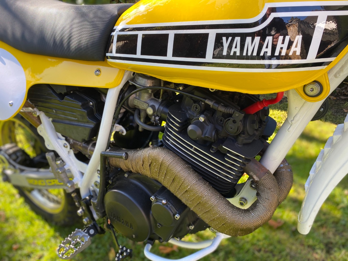

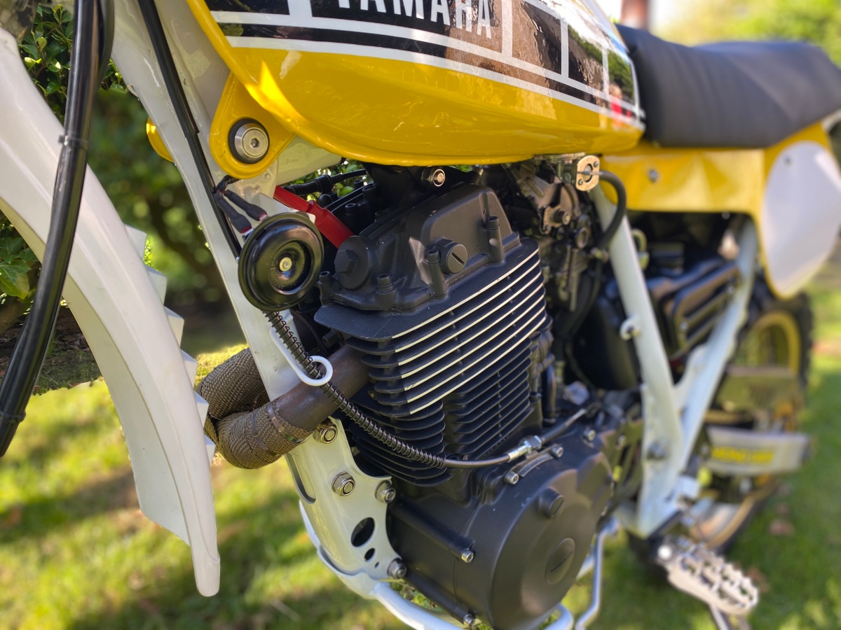

Sieht klasse aus. Denn TT Öltank zu verwenden tolle Idee. Jetzt mit Kondensator oder Batterie verpflanzt?

Vom Mumienband des Krümmers mal abgesehen, sehr schön. :!:
Beiträge: 4738
Re: HL 600 (Basis 2KF)
Also ich steh auf die 2KF - und find' Deinen Umbau ziemlich gelungen. Die Farbgebung mag ich total, CHapeau!

Sieht im Vergleich sehr zierlich aus…

Traumhaft schöner Umbau!

Wirklich sehr schön! :)

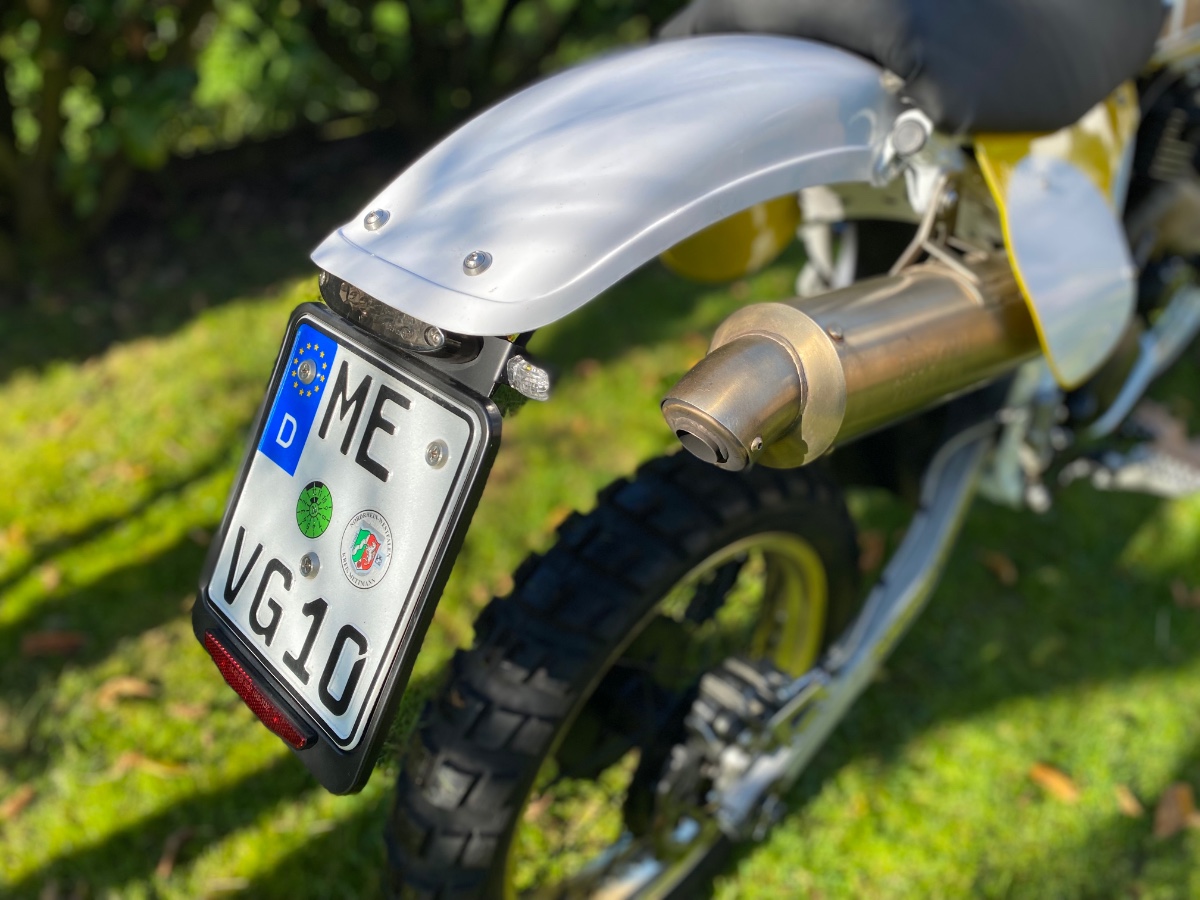

Die Schwinge ist eine verlängerte Aluschwinge mit Umbau auf Scheibenbremse?
Mit Kondensator
Gruß Simon
Richtig, aus einer 43f.

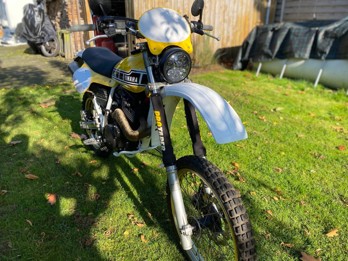

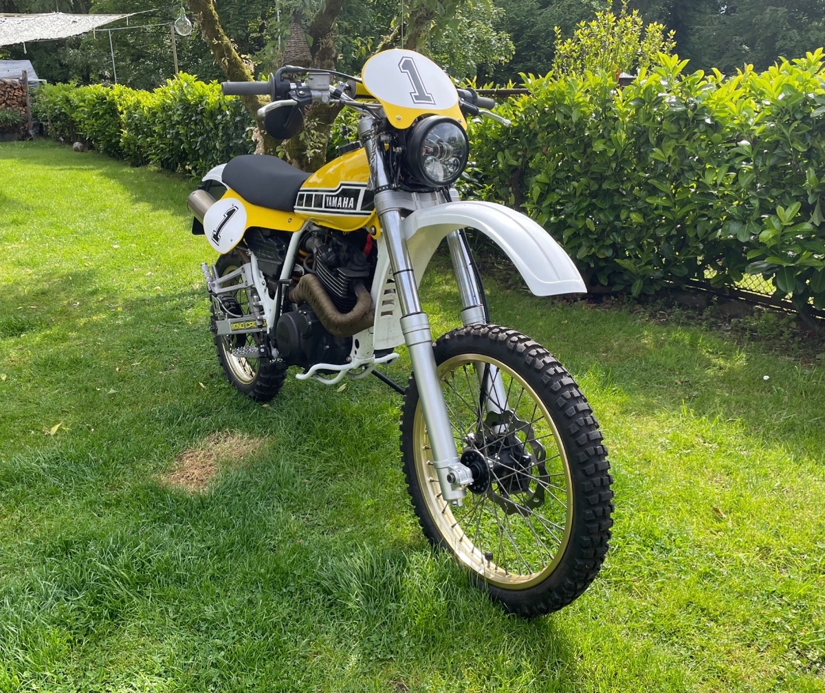

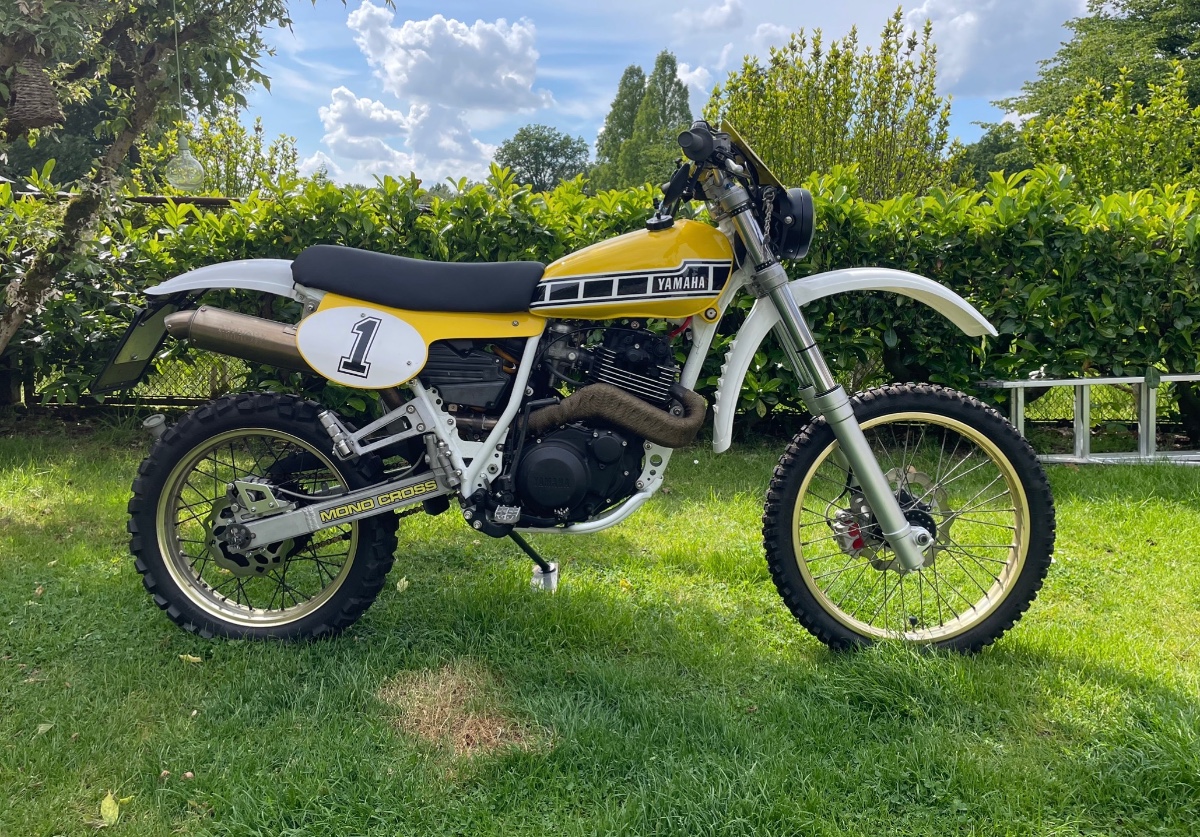

Update, Öhlins (von TT600S 4GV) und Magnum (KTM EXC 360 97) sind nu drin.
