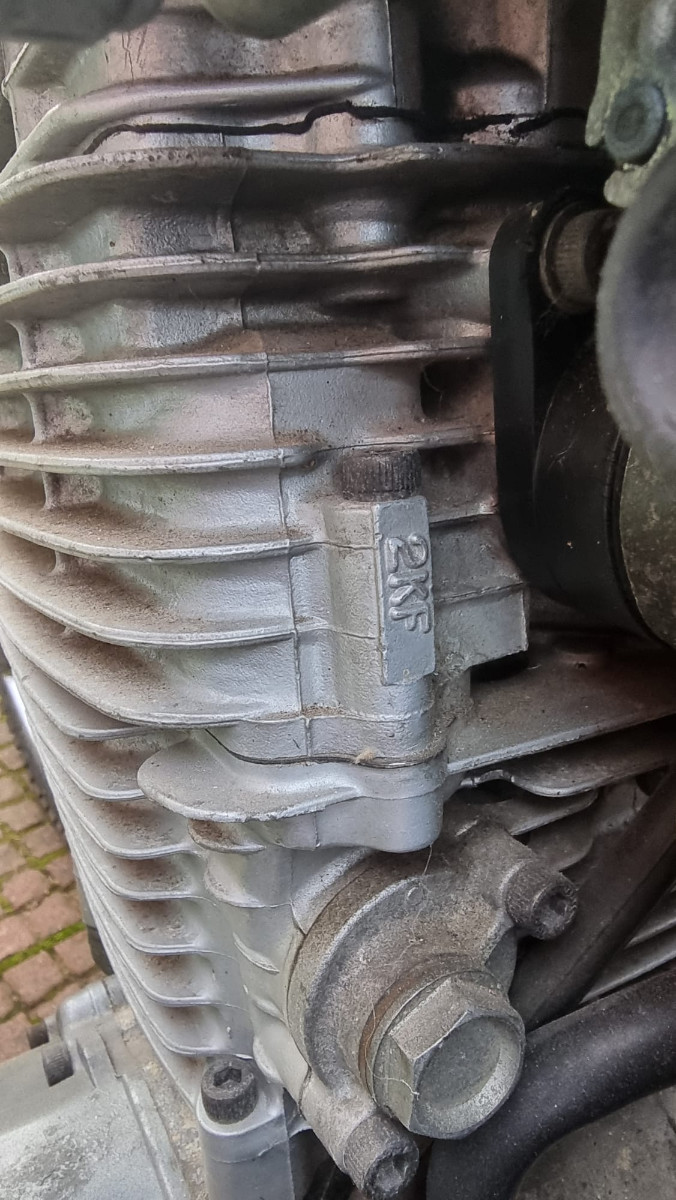

Beim Schrauben habe ich folgendes festgestellt:
Zylinder unten 3AJ.jpg (267.57 KiB) 3052378 mal betrachtet
Zylinder hinten seitlich 3kf.jpg (230.08 KiB) 3052378 mal betrachtet
Auf dem Zylinder steht an der Seite 2KF,
und unten steht was von 3AJ
Kann es sein, dass einer der Vorbesitzer einen "neuen" Zylinder verbaut hat?
Und falls ja, hat das Auswirkungen auf den Vergaser?

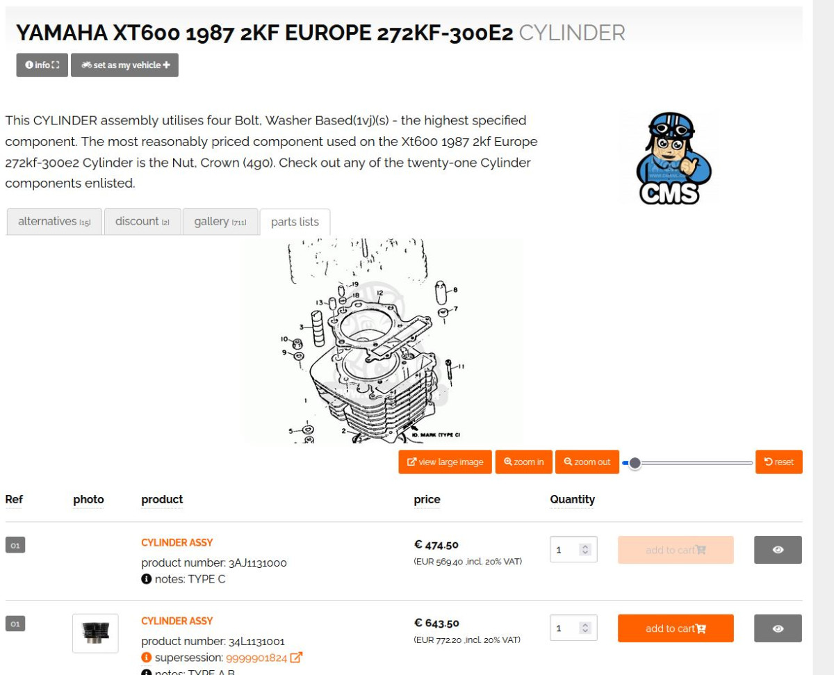

Frage 1: Yamaha macht einen neuen Zylinder wenn eine Modifikation notwendig ist, in diesem Fall wahrscheinlich der zusätzliche Stehbolzen beim Steuerkettenschacht. Die Kennung ist dann die vom ersten Modell wo das Teil eingebaut wird, und wird für Schwestermodelle nicht geändert. Sonst hätte man ja für dasselbe Teil mehrere Nummern.
Beispiel aus der Liste für die erste 2KF die bei cmsnl.com angelegt ist (leider erfassen die Listen dort nicht alle Modellvarianten, und beginnen erst mit 1986 oder so):
Wie Du siehst ist der Zylinder von der 3AJ und fallweise wurden auch noch welche mit dem alten Zylinder der 34L-Serie ausgeliefert.
Für die 3TB findest Du auf der Vergaserseite des Modells auch die verbauten Düsen.

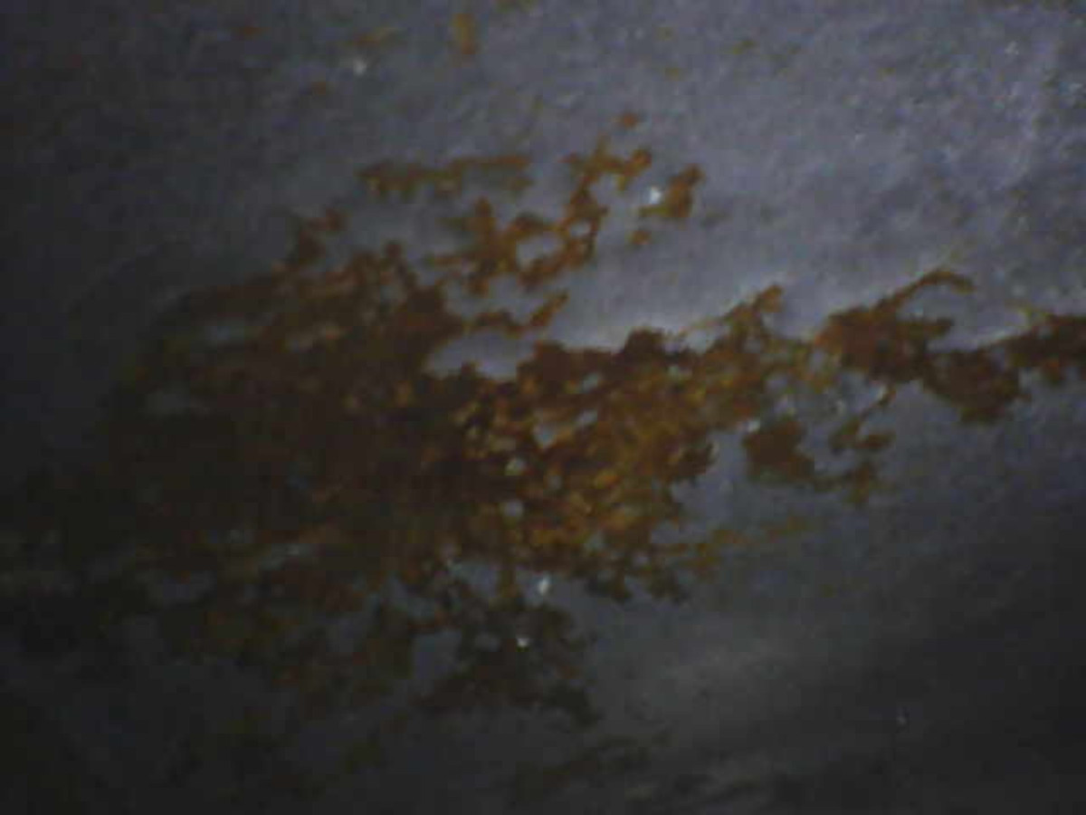

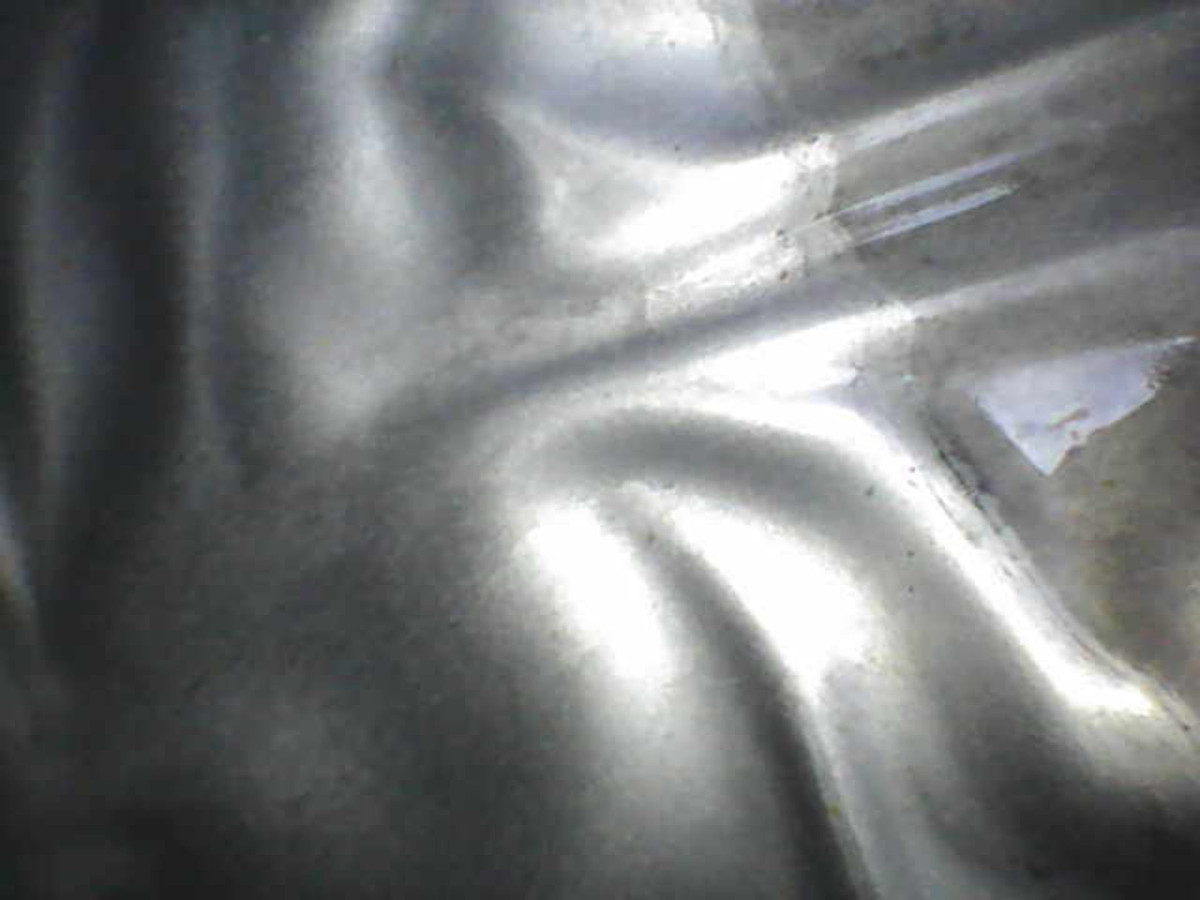

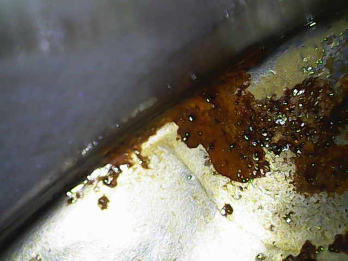

Tank ausgebaut, entrostet mit Zitronensäure, riesen Sauerei, da ich zwar die Öffnung
für den Benzinhahn mit Panzerband abgeklebt hatte, aber es hat nicht richtig gehalten :|
Neuer Benzinhahn aus dem Teilemarkt ist da, evtl. besorge ich für den alten mal ein
Dichtungskit. Vielleicht geht da ja was.
Etwas Rost habe ich rausbekommen, von perfekt ist es aber noch ziemlich far away.

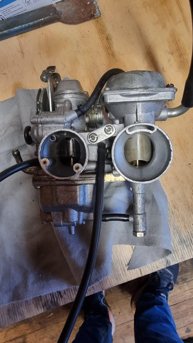

Den Vergaser habe ich vorhin auch schon mal entfernt, den gucke ich mir die Tage noch mal an.
Never Dull liegt schon bereit, um den Zylinder im Sekundärvergaser zu reinigen/glätten. Der läuft
nicht sauber. Sieht auch so´n bischen schmottig aus. Den Choke guck ich mir dann auch gleich mal
genauer an.
Meinst du den Kolben? Also weder Kolben noch die Lauffläche im Vergaser würde ich zuviel damit bearbeiten. Denn zuviel Spiel durch Materialabtrag führt auch zu Klemmstellen. Sollten das nur Ablagerungen sein, dann flüssig reinigen. Nur Riefen schleift und poliert man. Aber keine Schmutzablagerungen.
Beiträge: 3487
Re: XT 600 3UW - Restauration
Den Schieber mit nevdull putzen ist ok, aber Tankversiegelung stehe ich ablehnend gegenüber.
Beiträge: 1392
Geht mir bei der Tankversiegelung wie dem Hans.
Wenn der Tank nicht picobello vorbereitet wird, hält das nicht lange.
Und es ist wirklich nicht leicht, den Tank komplett in allen Falzen fett- und rostfrei zu bekommen.
Deinen Tank kannst Du stattdessen innen phosphatieren.
Im Prinzip so: Entfetten, anschließend Entrostung mit ca. 18-20%iger Phosphorsäure.
Aber nicht wie oft beschrieben zuletzt mit Wasser spülen, sondern den den leergelaufenen Tank einige Tage trocknen lassen, vielleicht mit Warmluft ausblasen, und erst dann mit Wasser spülen.
Sonst kannst Du dem Rost beim Wachsen zuschauen.
Du hast dann eine dünne graue Schicht, die einen gewissen Rostschutz bietet.
Wenn es doch wieder anfängt zu rosten, nach Jahren, kannst Du die Sache immer wiederholen.
Ich hab das bei meinem Tank vor 4 Jahren gemacht, und er ist immer noch rostfrei.

Besten Dank für eure Meinungen.
Ich meinte natürlich den Unterdruckkolben. Ich muss mir mal angewöhnen die richtigen
Bezeichnungen zu nutzen. Dann gibt´s keine Unklarheiten.
(So ist das halt als Fachfremder beim ersten größeren Projekt)
Das NeverDull ist ja so eine Polierwatte, ich denke, die wird nicht so stark abrasiv sein.
Sollte doch gehen, werde mich vorsichtig da rantasten.
Das mit dem Phosphor habe ich noch nie gehört/gesehen. Interessant! Das behalte ich
mal im Hinterkopf für die warme Jahreszeit. Im Nachbardorf gibt´s sogar einen Sand-
strahlbetrieb....in meinen kühnsten Träumen habe ich schon einen picobello, sauberen,
neu lackierten Tank.. :mrgreen:
