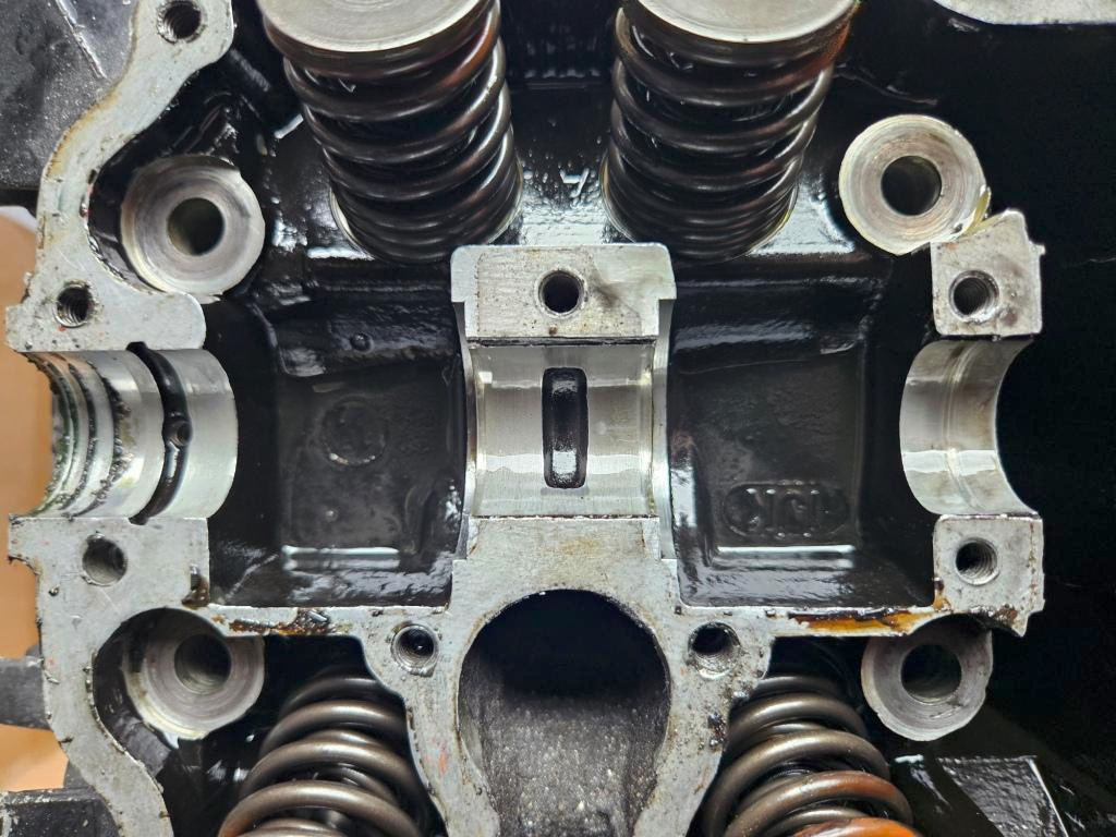

Beim Zylinderkopf ist eine unschöne Riefe auf der Steuerkettenseite in der Lagerung der Nockenwelle.
Da hat es wohl mal was eingezogen.
Da die Lagerung und auch die Nockenwelle sonst aber einen für mich normal gebrauchten EIndruck macht,
was tun? Ich neige dazu den Riefengrund auszupolieren und es zusätzlichen Schmierkanal schön zu reden.
Was meinen die Schrauber?

Ich würde es mir auch so einreden :-), aber im Ernst auf den Fotos sieht das doch ok aus, wie Du sagst leicht polieren fürs Gewissen und fahren.
Völlig belanglos, aber 1JK müsste doch srx sein, mit den kleinen Ventilen hab ich auch gerade auf der Werkbank. Hat Deiner den Entlüftungnippel am Ventildeckel, weil am Block seh ich den nicht ?

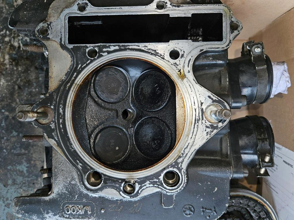

Hier der Kopf von unten, ungeputzt. :)

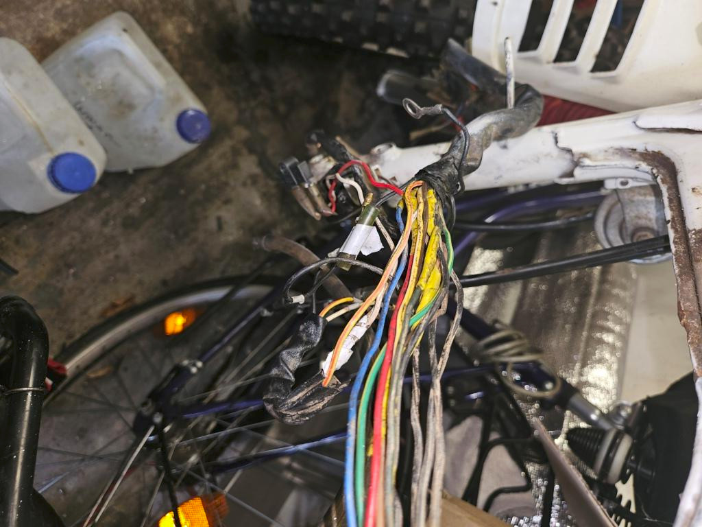

Weiter gehts,
für kleines Geld habe ich jetzt eindn 43F Motor mit gutem Gehäuse in der Nachbarstadt bekommen.
Motor klappert hieß es. Nach zerlegen lag es wohl an dem nicht ganz richtig montiertem Rückdämpfer auf der Kurbelwelle.

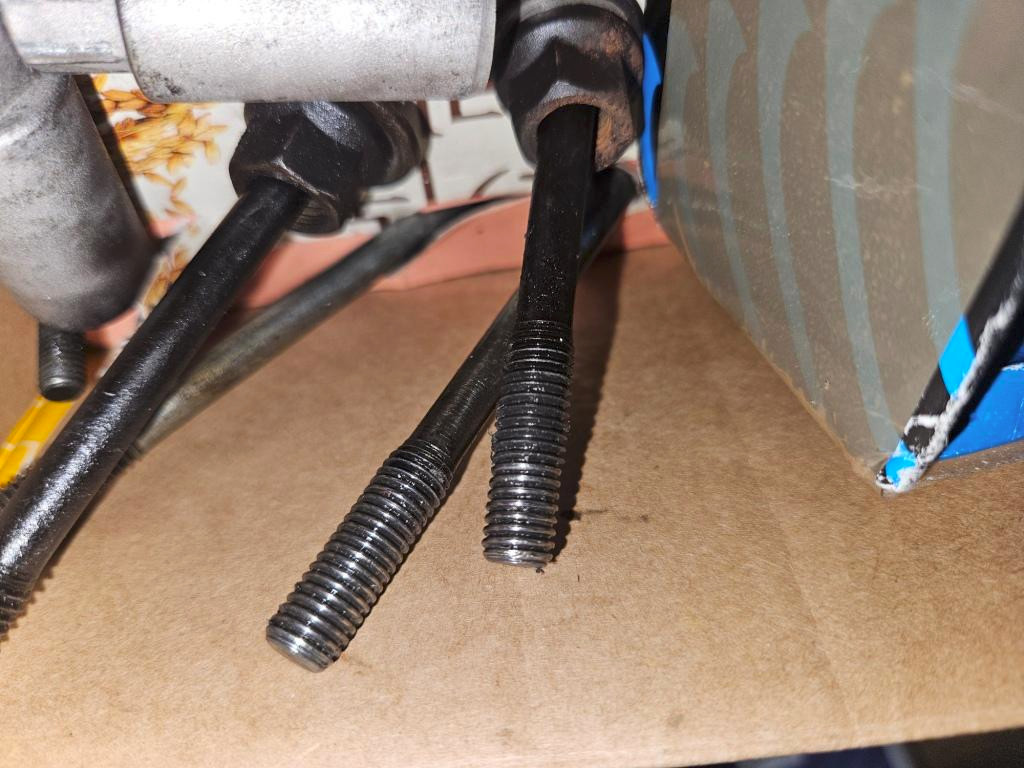

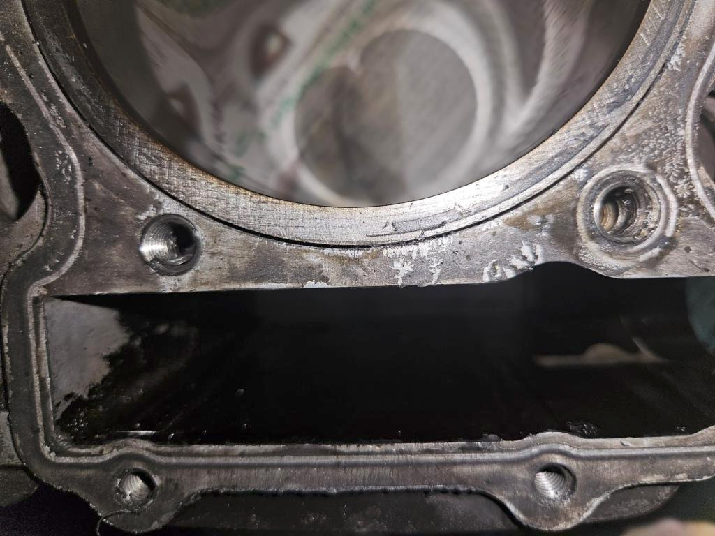

Der Rest ist OK, was mir ein wenig Kopfschmerzen macht ist der Zylinder mit den Helicoilten Gewinden und den "angepassten Schrauben. :roll:
Aber da hilft ein K03 Zylinder mit langen Kopfschrauben.(Siehe viewtopic.php?p=189583#p189583
Weiter mit dem Kabelbaum, wollte ich evtl. auf 12v umstricken, da werd ich wohl einen 43F nehmen...........
Re: TT600, 56
Verfasst: Di 14. Okt 2025, 07:10
von Hiha
Das sind keine Helicoils, sondern schief und falschrum eingeschraubte Ensat-Buchsen der Firma KerbKonus. Die wären grundsätzich nicht schlecht, aber so wie jetzt ists auch Mist...
