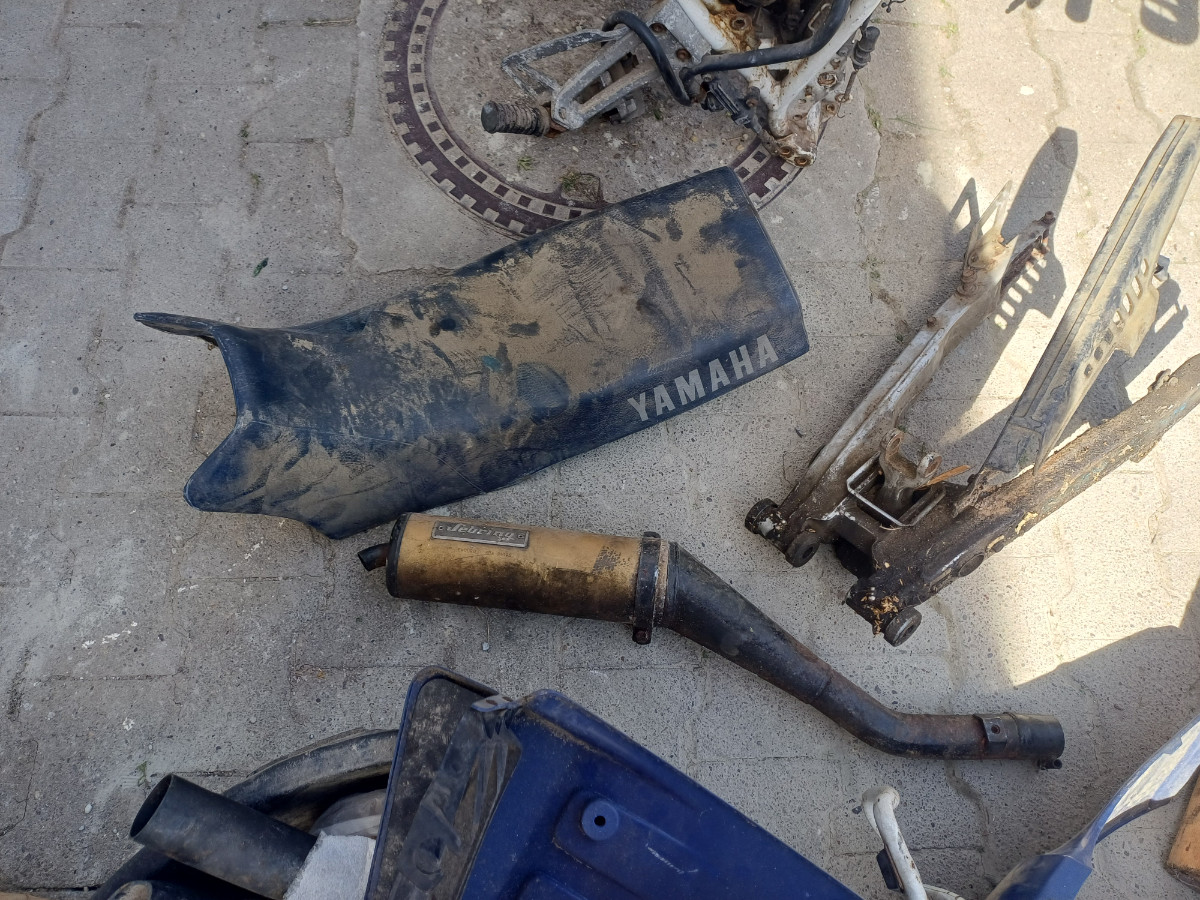

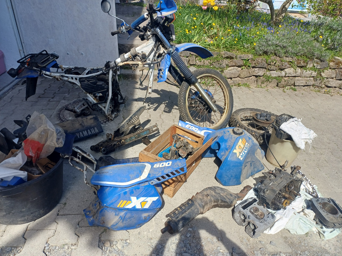

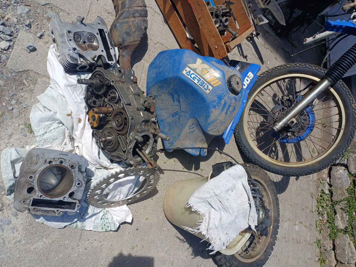

Morgen zusammen,
habe am Wochenende für kleines Geld ein Sammelsurium einer 2KF angelacht. Paar nette Sachen dabei, Acerbis Tank und Sebring Endtopf. Zuerst geht es mal an die Bestandsaufnahme vom Motor was hier zu retten ist und dann mal schauen wohin das führt.
Grüße Flo

Die Speichen musst du drin lassen, sieht cool aus.
Unterm Felgenband wartet vermutlich noch eine Überraschung,
Ich würde sie original mit dem Blechtank (der sicherlich innen Rost hat) aufbauen.
Der Tank und die Verkleidungen sehen top aus.
Rahmen strahlen - ich würde den lackieren, das kanste immer ausbessern und du siehst entstehenden Rost.
Innen nur Fluidfilm.
Steffen hat gerade einen guten Krümmer im Biete Bereich.
Nimm den Originalpott mit Originalbedüsung. Wenn du hier nen Teilemix dranschraubst, hast du nachher große Schwierigkeiten sie zum Laufen zu bringen.
Wenn du Detailbilder brauchst, es gibt hier mehrere blaue 2kf.
Die beste XT in der schönsten Farbe, eh klar.
Du kannst auch erst Rahmen und Fahrgestell zusammenbauen. Du kannst den Schwingenbolzen so reinschieben und beim Motorausbau ziehst du diesen nicht ganz raus und auf der anderen Seite schiebst du irgendwas rein - 10er Inbus?
Für den Motor wird allerdings etwas Kohle draufgehen.
Schwachstellen: 5 Gang und Ölpumpe.Wenn der 5 Gang Abplatzer hat - und die hat der, ist die Pumpe auch defekt.
Es gibt die Pumpe der 3aj mit mehr Pumpleistung und das passende Zahnrad dazu.
Du kannst auch auf andere getriebezahnräder umbauen - höhere Drezahl im Getriebe, weniger Dremoment.
Wenn du Teile brauchst egal ob gebraucht oder neu oder Zubehör, empfehle ich dir Motoritz.
