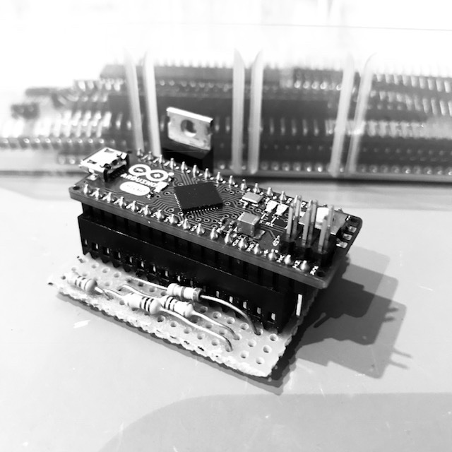

Soft- und Hardware prototypisch fertig.
42mA Strom, das Meiste davon sind Status LEDs.
AM WoEnde schraube ich das Ding mit paar Spacks ins Mofa und dann gehen erste Tests an den Start.
Der MosFET kann 30A, dann kann man auch etwas Arges dran hängen

OK, mit drei Tagen Verspätung hab ich es nun geschafft solange zu warten, bis es endlich draußen schüttet!
Das ist jetzt etwas übertrieben, denn trotz Wetterbericht warten wir hier vergeblich seit Wochen auf den richtigen Regenguss...
Also hier ist der Aufbau des Prototypen vor seiner Systemintegration:
Mal schaugn ob ich ihn heute schon verbaut bekomme und probeweise fahren kann.
Das Prototypen-Board kann man einfach und schnell vor der Garage mit Laptop und USB-Kabel programmieren.
Anpassungen werden noch notwendig sein. - Denn was man am Schreibtisch ausgeheckt hat, funktioniert auf der Straße oft ziemlich holprig.

Bumm! - Jetzt ist der Schalter tot.
Nein, man hört es nicht wirklich. - Die Dinger sterben ganz leise und unspektakulär.
Die Hupe scheint ein deftiges, elektrisches Störfeuer zu produzieren; Das muss ich erst einmal wegfiltern und natürlich meinen zerschossenen Treiber ersetzen. Es war - wie immer - der Letzte in meiner Bastelkiste. Alle anderen dort sind leider nur für (+) geschaltete Verbraucher geeignet.
Schade, hätte heute gern schon eine Probefahrt gemacht.
Das Blinksignal wird bereits erfolgreich ausgelesen. - Immerhin etwas. Jedoch nicht viel für eine kleine, schwarze Box. Das kann meine Blinkanzeigeleuchte auch.
Die Verkabelung nahm ich am Blinkrelais (+) und (Blinksignal) sowie Batteriepolklemme (-) und der Hupe (Leitung zum Hupenknopf) vor. Ist eigentlich schnell gemacht.

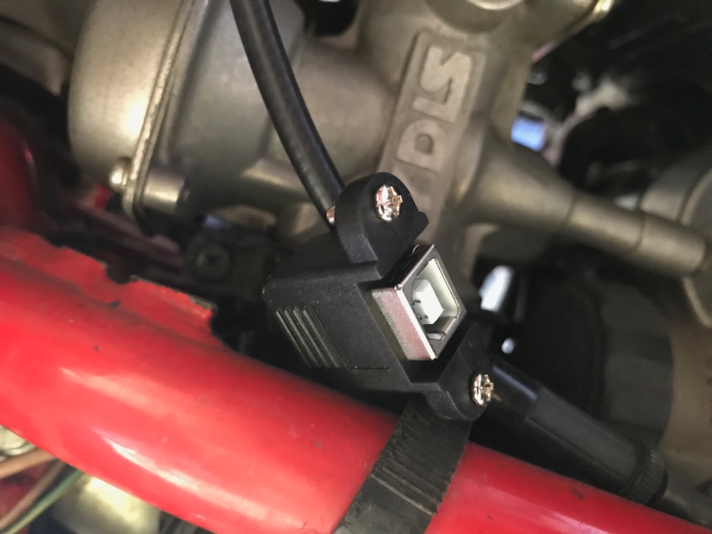

Bin der Weltbeherrschung einen Schritt näher gekommen:
Jetzt hat die 2KF eine OBD-Buchse in USB 2.0 und mein Honda Nachbar dreht voll am Rad!
-Spannung
-Blinker
-Hupe
sind schon unter vollster Kontrolle und werden natürlich streng überwacht!
Jetzt muss ich nur noch Kettenspannung, Ventilspiel und Abstand zum Vorderreiter auswerten....
