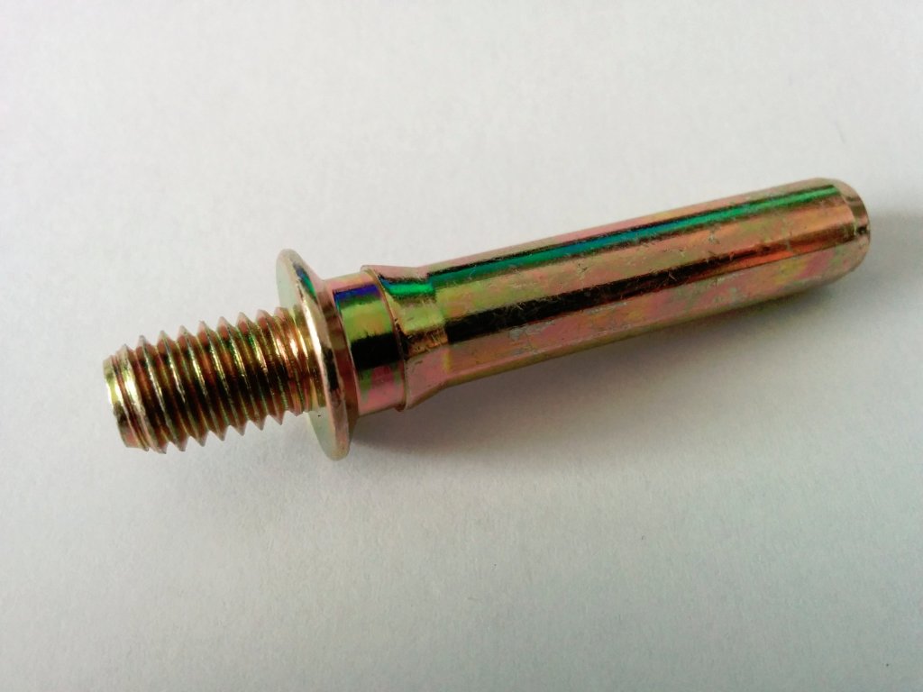

Re: Bremse hinten fest
Hier das Ersatzteil von Kymco
Die Maße:
Länge 56,10mm (44,20mm ohne Gewinde)
Durchmesser 8,90mm
Und das Original von Yamaha
Die Maße:
Länge 52,10mm (31,10 mm ohne Gewinde)
Durchmesser 10,85mm
