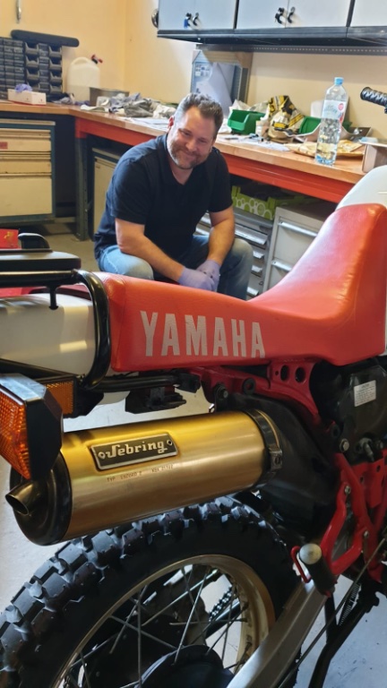

Aktuelle Bilder ... aber die Fotos schmeicheln a bissl ... :lol:
mlg
McFly
