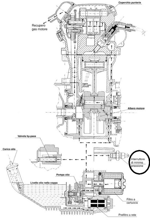

Fahre die Piaggio mit dem unten gezeigten Quasar Motor den ganzen Winter und hätte vor, 0W40er Öl reinzutun, weils morgens und abends wirklich schon verdammt kalt ist und es sehr lange braucht bis der Temperaturanzeiger in die Höhe kommt.
Normal ist 5W40er drin, aber der motorang hatte mal so einen Vergleich mit der Zähigkeit von Ölen bei Kälte.
Der Motor ist eine modernere Konstruktion, was spricht also dagegen?

wenn die Spezifikationen (Jaso, usw.) erfüllt werden dann kipp die Suppe rein.
Ich würde aber sagen 5w-40 ist für unsere Breitengrade ausreichend.

Kannst du machen, ist aber nicht nötig.
Meiner Meinung nach spielt das 0W die Vorteile unter -15 aus.
Die Jasonorm ist für den Motor glaub ich nichtmal notwendig, keine Nasskupplung.
