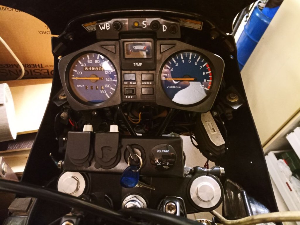

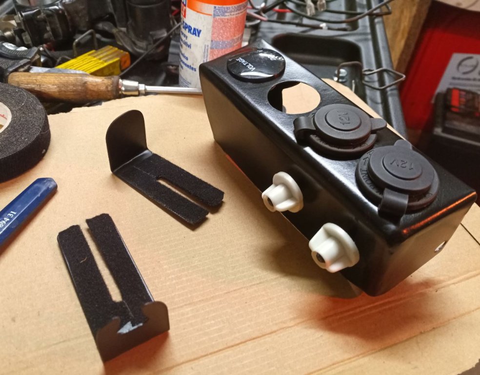

Da die Züge nicht mehr vor der Gabelbrücke verlaufen war Platz für Steckdosen und ein Voltmeter. Das Gehäuse ist an den 2 Schrauben für den original Bügel und an einer der Gabelklemmschrauben befestigt. Da ich früher öfters Probleme mit sich lockernden Steckern hatte(je nach Art des Steckers) hab ich zwei Halter angebaut. Die lassen sich individuell anpassen oder schnell entfernen.
Geschalten ist eine Dose und das Voltmeter über Zündungsplus und die andere Dose über einen Schalter und auf Dauerplus, beide Kreise natürlich über eine separate Sicherung.
