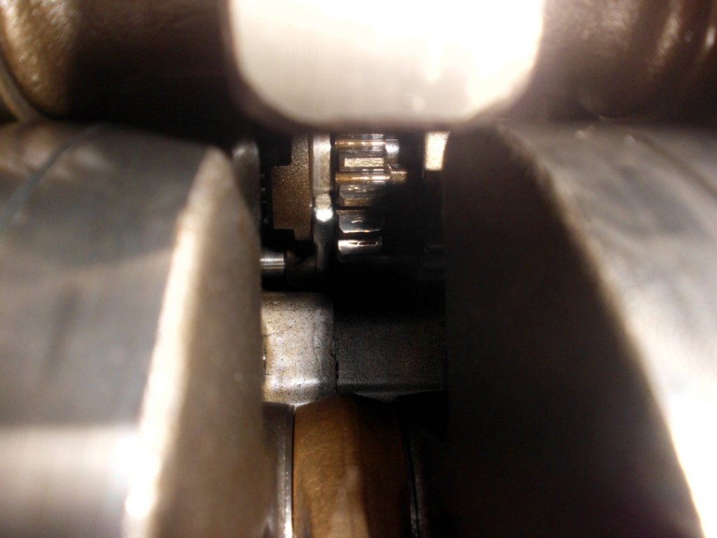

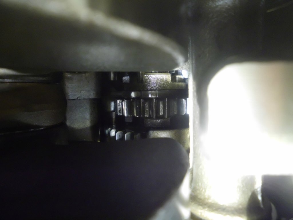

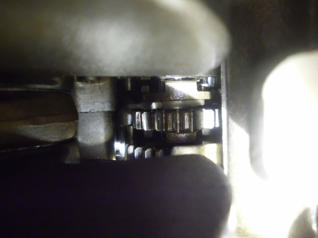

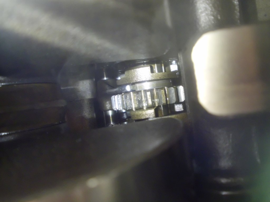

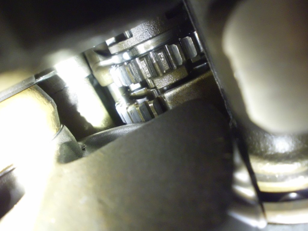

Erstmal Die Bilder vom Getriebe:

Also die Kette ist nicht gerissen, aber übergesprungen. Die Glieder sind wie zusammen verpresst. Der Kolben hat bekanntschaft gemacht mit den Auslassventilen, hab beides letztes Jahr schon neu gekauft. Der Schaden ist schon vier Jahre her, hab mich selbst erschrocken als ich letztens auf die Tüv-Plakette geschaut hab. Damals hatte ich auch grade erst aufbohren lassen und einen Übermaßkolben eingebaut bevor ich dann 2 oder 3tkm später einen Kobenfresser hatte. Motor ausgebaut, aufgemacht die Abdücke am Kolben gesehen und dachte mir: wie hab ich Idiot es geschafft die Steurkette versetzt einzbauen? Jetzt wo ich mich der Baustelle wieder angenommen hab ist mir erst aufgefallen daß die Schiene abgebrochen ist.
