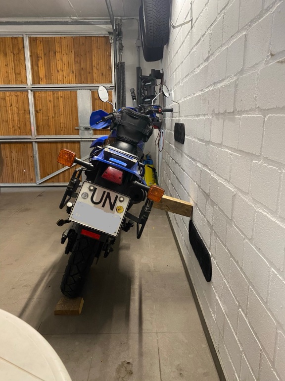

Re: Öl im Luftfilterkasten
Diese Schräglage meine ich (siehe Foto).
Never.
Du müsstest das Mopped schon horizontal parken, vorzugsweise nach links.
