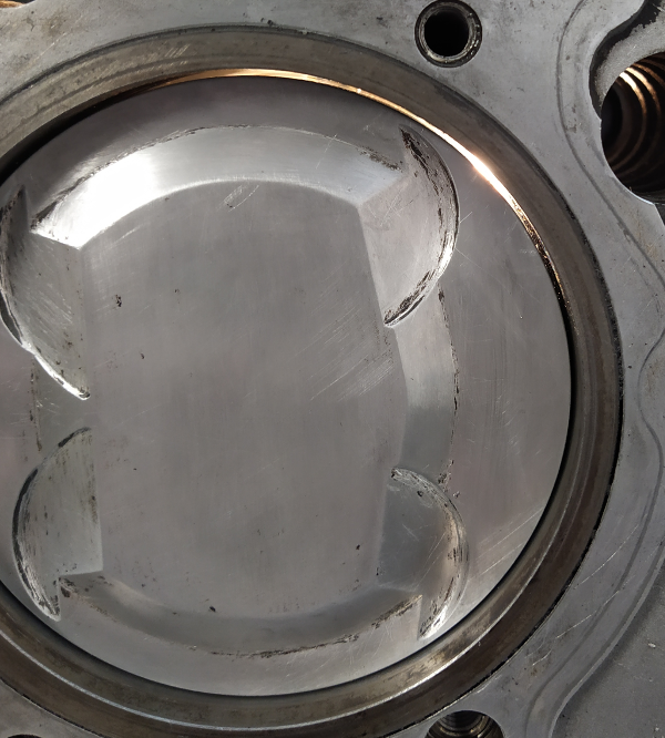

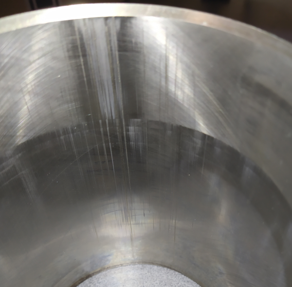

Und als ob das nicht reichen würde, musste ich noch das hier finden:
Riefen im Kolben
Riefen im Kolben
Riefen in der Laufbuchse

Ich hätte je behauptet, ich war beim reinigen und Zusammenbau echt pingelig, aber das sieht anders aus. Die Riefen sind auch extrem schafkantig.
Hatte ja schon öfters Motoren auf, aber so eigenartig hab ich das noch nie gesehen. Ich kann ja damit leben, wenn das Ergebnis ist, dass ich halt
ein Depp war und damit alles erklärt ist. Aber so ganz verstehen kann ich es trotzdem nicht, ich bin echt am verzweifeln hier.
Wenn da echt was rum fliegt, muss ich auch alles wieder aufmachen.
Also zwei Möglichkeiten: Alles auf, alles Prüfen, neues Topend und weiter gehts... teuer und aufwändig.
Oder eben Zylinder planen ( wegen der Laufbuchse die etwas tief sitzt, Kopf lassen ( bekomme die Stehbolzen eh nicht raus ), alles wieder zusammen, frisches Öl rein und hoffen, evtl. mit neuen Schrauben und Yam Dichtung. Wenn die Schrauben wieder locker werden, kann
ich den Zyl eh in die Tonne kloppen..
Das Kolbenspiel ( ohne Ringe ) irritiert mich total, dabei sieht man am Kolben noch die Spuren vom
Drehen und im Zylinder den Kreuzschliff, da ist nichts weg gerimmelt... und hörte sich auch nicht dramatisch an.. siehe Video...
Und Ölkohle war schon echt viel, da hatte ich lange zu tun bis ich das wieder halbwegs sauber hatte und einiges war echt dick und bröselig, war wohl auch schon was von im Betrieb ab gebröselt. Die Riefen im Kolben sehen aber leider eher aus, als wäre was von unten gekommen.
Jetzt wirds interessant...
Sieht mir nach nem Kaltstartreiber aus.
Schleife die Aluschlieren aus dem Zylinder.
Das am Kolben ist noch harmlos.
Also wenn du 0,03mm hast, reicht auch die Athena Blechdichtung. Das macht die locker.
Meiner hatte deutlich durchgeblasen, der hatte 0,4mm :shock:

Wasn das für ein Kolben?
Ich würde die Spuren am Kolben mit Schmirgel glätten, also nur die Berge, die Täler bleiben natürlich.
Beim Kolben in der Richtung der Drehspuren arbeiten.
Am Zylinder versuchen den Hohnschliff nachzuahmen. Mit 800er nass machst du nicht viel kaputt.
Die Aluspuren im Zylinder würde ich auf alle Fälle wegmachen, sonst schmiert der gleich wieder.
Man sieht ja genau bis wohin die Kolbenringe fahren.
2000km? Sieht eher nach 20000 aus.
Habe ich schon, hatte so ein Schleiffließ genommen aber für den Fall ( Berge entfernen ) Könnte Schleifpapier gegen ne harte Oberfläche
evtl. besser sein, stimmt schon...
wird gemacht ;-)

Genau, beschichtete Laufbahnen, Nikasil Zylinder zum Beispiel bei Stihl Sägen.
Bei Gußzylindern kannst du bedenkenlos schleifen.

Graugusszylinder werden, seitdem es sie gibt ,nach Verreibern geätzt. Bei Beschichteten wär ICH da vorsichtig. Egal.
J.E. macht gute Kolben, aber wenn ich Deinen so anschaue, hat er IMHO mehr als nur 10,5:1. Kannst den Brennraum ja mal auslitern. Da es ein Schmiedekolben ist, hat er deutlich mehr Spiel als ein Gusskolben.
Solche Kratzer einlasseitig kommen meist von verbliebenem Dreck im Motor, der von der Kurbelwelle dort hingeschleudert wird. Harte Brösel z.B. von Getrieberädern. Nicht schlimm.
