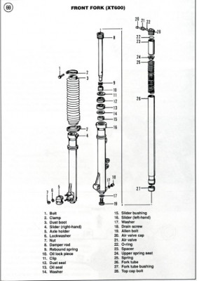

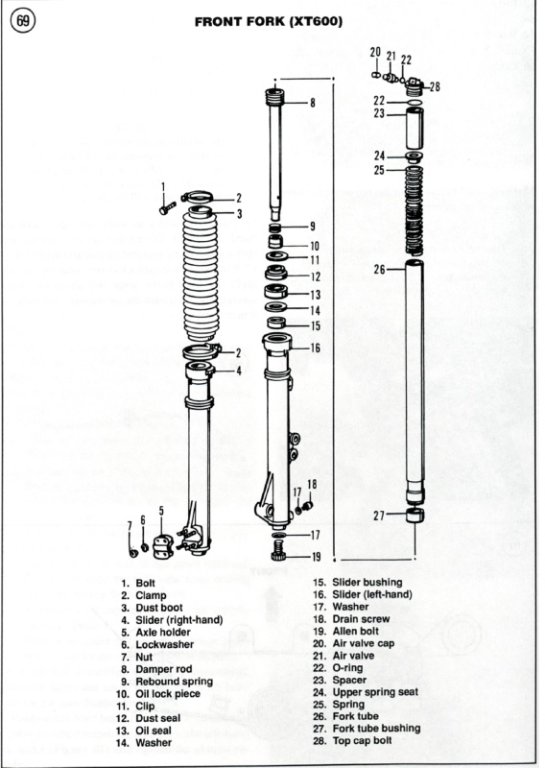

Die 3TB-Federn sind viel zu kurz, vergiss das. Auf dem Bild unten siehst Du, dass die 43F auch 2 Federn und eine Buchse hatte, im Handbuchg steht sie mit einer längeren mit verschiedenen Windungen. Dadurch hast du serienmässig bereits eine progressive Federrate und brauchst nicht bei Wilbers und White Power einkaufen. Falls Du einteilige Originalfedern bekommst, gehört die engere Wicklung nach oben.

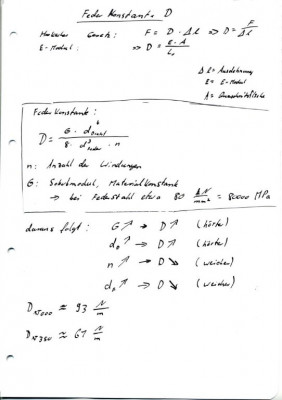

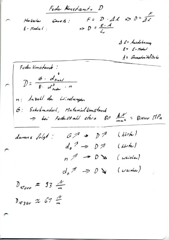

Du kannst auch zum Vergleich die Federraten ausrechnen, Wikipedia hat eine Formel, als fehlenden Schubmodul kannst Du bei Federstahl einfach pauschal 80 kN/mm^2 (= 80000MPa) annehmen und den Rest ausmessen bzw. abzählen.
