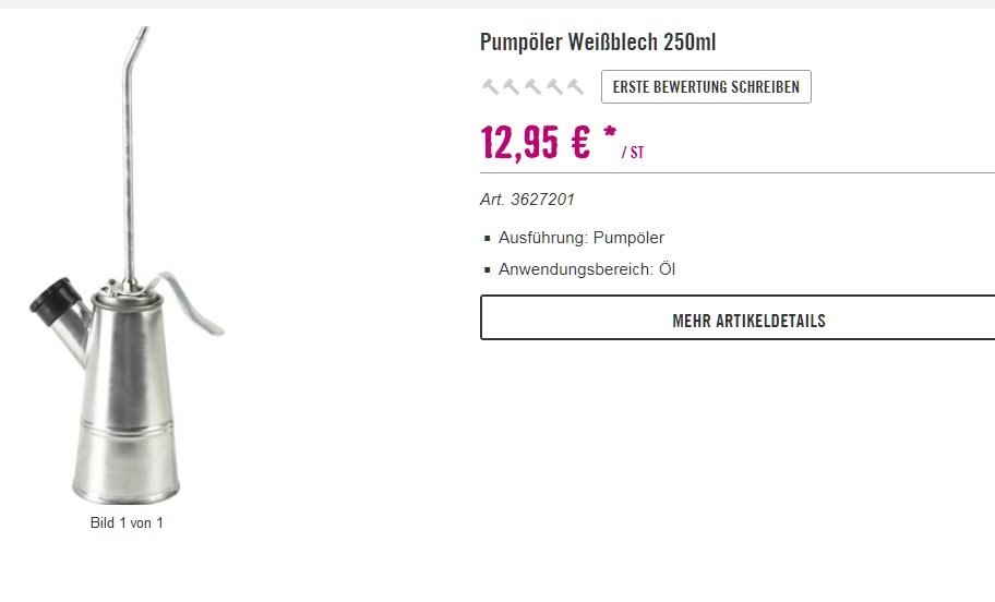

Wenn Die Tipps meiner Vorredner nicht helfen - ich gehe ebenso davon aus, dass der Kolben etwas fest sitzt - dann könnt ihr auch die Bremsflüssigkeit vom Entlüftventil aus in die Bremse, dann in die Leitung und dann in den Ausgleichsbehälter drücken. Das mache ich mit einem tranparenten PVC-Schlauch und einem Pressol-Pumpöler (andere Pumpöler funktionieren intern anders und ziehen manchmal Luft, es sollte schon dieser sein (Hornbach) Der Hintergrund ist, dass sich die Luft auf diese Weise nicht unbedingt in der Bremszange verfängt.
Weiterhin hilfreich ist es, die Leitung und die Bremszange zu demontieren (System geschlossen lassen). Dann siehst Du auch, ob durch den Bremsdruck der Kolben gedrückt wird. Damit der Kolben nicht heraus fällt, wird ein Brettchen eingeklemmt (vielleicht auch mit der Schraubzwinge anfänglich fixiert oder zu zweit arbeiten). Dann den aufgesteckten PVC-Schlauch am Pumpöler entlüften und das andere Ende auf die geöffnete Entlüftungsschraube klemmen und von unten nach oben entlüften, das Entlüftventil bleibt immer geöffnet (!).
Beim Entlüften achtet ihr darauf, dass der Anschluss der Bremsleitung an der Bremszange der höchste Punkt ist und die Leitung ebenso einigermassen senkrecht steht - zumindest nahezu, eben nicht waagerecht oder fallend. Nachdem ihr das so hingedreht habt, befüllt ihr die Bremszange von unten nach oben bis der Ausgleichsbehälter voll ist. Den behaltet ihr auch im Auge während des Befüllvorgangs: kommen da bläschen mit rauf?
Wenn der Behälter voll ist könnt ihr die Bremse einfach durch betätigung testen - das Holz in der Bremszange simuliert dabei die Bremsscheibe. Wenn ihr weiter entlüften müsst, weil die Bremse noch weich ist und beim mehrmaligen Betätigen härter wird, Luft inne hat, dann könnt ihr mit einer 20ml-Spritze die Bremsflüssigkeit aus dem Behälter absaugen und auch weiter verwenden.
Den Pumpöler würde ich je nach Werkstatt nur für DOT4 verwenden. Wenn ihr das sehr selten benötigt, dann einfach gut ausspülen. Dot4 ist agressiv gegenüber vielen Stoffen - bspw. Lacken.
Gutes Gelingen
P.S.: vorsicht beim Lösen der Schrauben am Bremsanker: wenn sie sich schwer anlösen lässt dann bitte nicht mit Gewalt Drehen. Erwärmt itte mit einem Heissluftfön den Bremsanker für 10 Minuten. Dann sollte sich die Schraube lösen lassen. Diese schert sonst gerne ab - Alukorrosion "bäckt" sie fest.

Ich habe es mit grösseren Spritzen nicht hinbekommen, wenn Du eine hast, dann versuch es. bei uns kosten grosse Spritzen um die 200ml fast so viel wie ein Pumpöler, daher ist die Frage für mich nicht mehr wirklich wichtig.
