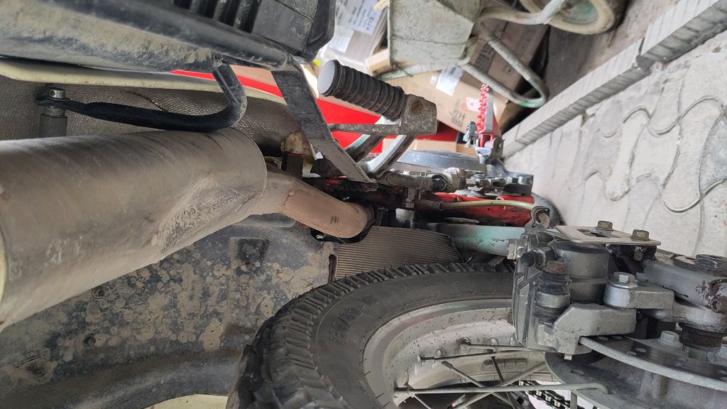

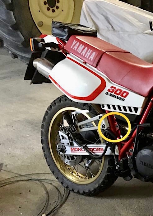

Achtung bei Kombination mit YSS.
Unter Umständen auch ein Problem beim Serienfederbein, je nach Ausnutzung des Federwegs.

Das Problem existiert doch aber nur bei der Scheibenbremse, oder?

Jep, stimmt! Sollte so sein :)
