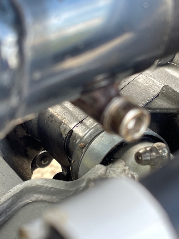

Klingt logisch. Ich mach mal ein Bild wie’s bei mir aussieht. Danke für die Ratschläge!

Re: Undichtigkeit zwischen den Gehäusehälften
Leider scheint es doch Öl zu sein. Sorry fürs hin und her. Vermutlich hat sich das unten am Motor mit Schmiere vermischt und war daher nicht so gut identifizierbar.
Aber direkt am Motor ist es wirklich Öl.
Am hinteren Ende zwischen den Gehäusehälften.
Hier mal 2 Bilder nach 30 Kilometer Fahrt: Ist das eigentlich eine übliche Stelle für eine Undichtigkeit?
War vorher blitzblank sauber gewischt.
Nach 200 Kilometern ist da natürlich mehr Schmodder…
Was meint ihr? „Nicht so anstellen“, regelmäßig abwischen, Öl kontrollieren und einfach weiterfahren ?

- Beiträge: 1460
Ich seh nix auf den Bildern.
