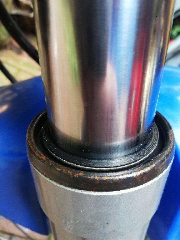

Da ist jetzt die Frage aufgetaucht, ob ich die richtig herum eingebaut habe. Weder im Bucheli noch im Wartungshandbuch ist es gut zu erkennen. Hatte es so gemacht wie ich es vorgefunden hatte.
Der Zustand der Standrohre ist aus meiner Sicht in Ordnung.

weil? Druck legt sie an?

Genau. Druck legt die Dichtflächen an. Die Druckseite ist die Federseite. Somit muß es umgekehrt rein.
Re: Ärgernis Gabelsimmeringe f. 3DT (3AJ)
Dann waren sie schon vorher falsch rum. Ok danke. Hab neue bestellt.

Ja, das waren sie dann.
Beschriftung immer nach außen (als Merk-Hilfe)

Danke. Ich werde versuchen, sie mit einer Spaxschraube zu zupfen. Keine Lust auf erneute Zerlegung.

Hat bei mir gut funktioniert. Erst kleines Loch auf parallel auf beiden Seiten machen, dann vorsichtig kleine Schraube rein und dann raushebeln.
