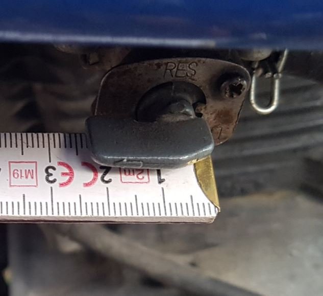

    Die 1VJ-Benzinhähne sind recht schwergängig, wie bei den Vorgängern 34L und 55W läuft da ein Kunststoffkegel im Alugehäuse und das reibt.
    Außerdem sind die Hebel sehr kurz (weniger als 2,5 cm)

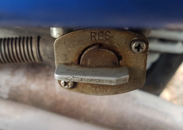

    Bild zeigt den linken Hahn:
    Dichtsatz hat nur einen O-Ring, den Kegel gibt es nicht als Ersatzteil.
    Der O-Ring wurde von mir vermessen: Meine beste Schätzung wäre 14x1,8 (ohne Gewähr).
    Dichtsatz gleich für 34L-55W-1VJ
    Lochabstand gemessen 34,5 mm

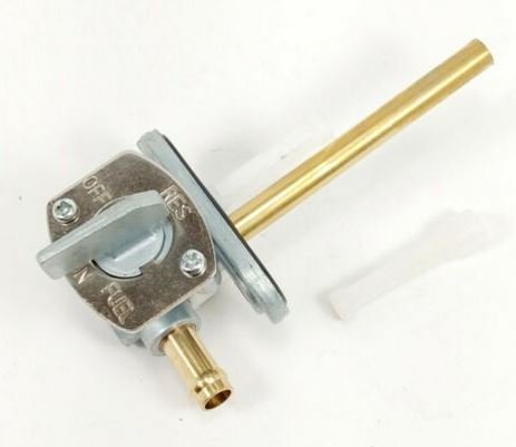

  • 3AJ hat zwei Benzinhähne, der rechte ist wie links mit Reservestellung!
    Die 3AJ-Benzinhähne sind leichtgängiger als 1VJ weil mit Gummischeibe, die auch im Dichtsatz dabei ist.
    Der Hebel ist etwas länger als bei 1VJ ( länger als 2,5 cm)
    Beide passen 1:1 auf 1VJ-Tanks.
    Dichtsatz gleich für 3AJ und spätere Modelle wie XT600E, XTZ660, XTZ750
    Lochabstand wie 1VJ
    Bild zeigt den rechten Hahn (original nicht mehr lieferbar)

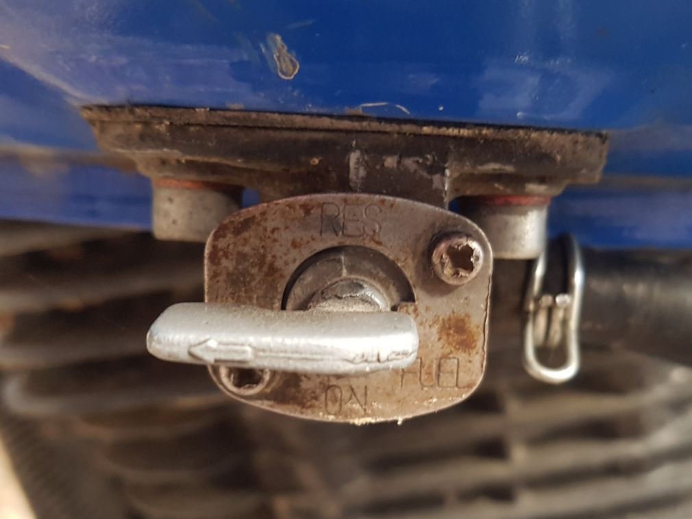

  • Problem bei 1VJ-3AJ ist der auf der rechten Seite verlaufende Krümmer - speziell bei manchen Nachrüstkrümmern (Leiro) ist da sehr wenig Platz für den Benzinhahn:

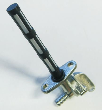

  • Auf der linken Seite passt ein Benzinhahn der Zweiventiler XT500, wenn man die Löcher eine Spur auffeilt. Getestet an einer 43F.
    Hat eine klassische Vierlochdichtung und Abgang nach unten, gibt es im Nachbau, baugleich mit Yamahas DT-Modellen.

Hi Andreas, kurze Info, da mein Foto (mit Krümmer) gezeigt wird - die 3AJ Benzinhähne sind für die 1VJ wirklich zu empfehlen: Sehr leichtgängig und gut zu bedienen durch den längeren Hebel, haben aber etwas andere Reserveinhalte, da die Röhrchen andere Längen haben (da gewöhnt man sich aber dran...). Neu leider nur in teuer, aber gebraucht ab und an ganz gut zu finden.
