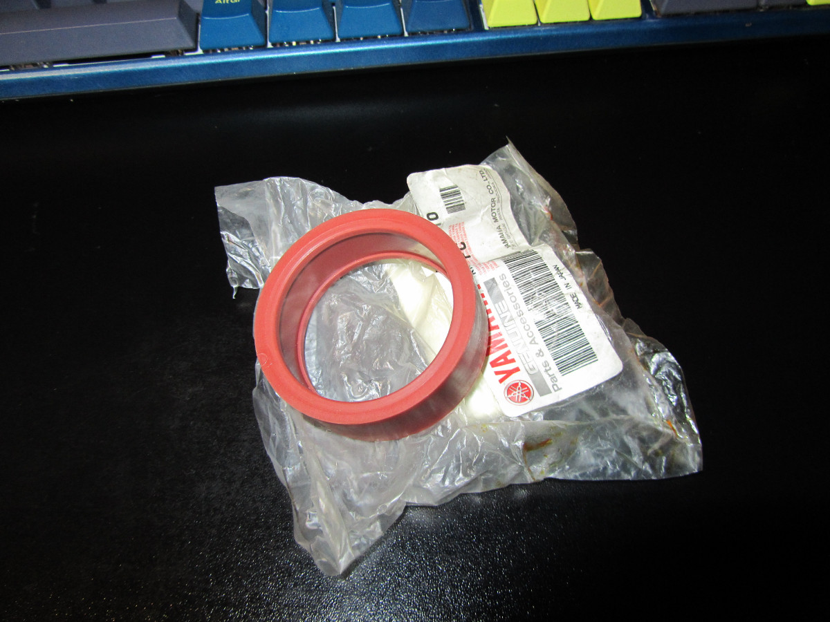

Kann ich die Schwinge soweit nach hinten rausziehen, um dieses Teil zu tauschen, oder muss vorher der Relaisarm/Federbein raus?
Das Teil sitzt der 2kf um den Schwingenhauptbolzen rum. Zwischen Motor und Rahmen.

Das kriegst Du nur getauscht, wenn Du die Schwinge rausziehst. Also Federbein untere Schraube (Federbein hochdrücken) und Achse Schwinge/Motoraufnahme raus. Luftfilter lösen für mehr Platz.

Danke, hab ich befürchtet. Also doch nen Tag Arbeit.
Also Sitzbank und Tank runter, Dreiecksbleche ausbauen, eine vordere Motorschraube rausdrehen, eine nur lösen, Motor abstützen, Schwingenbolzen raus.
Und dann Das Federbein lösen.

Ich glaube ich hab den mal so reingefriemelt indem ich lediglich den Bolzen der Schwinge rausgezogen habe, die linke Kappe, die seitlich an der Schwinge sitzt runtergenommen habe und dann den Schleifschutz dann zwischen Rahmen und Schwinge reingedrückt habe. War tricky, aber hat funktioniert.
Re: Schwingenschleifer tauschen
Moped aufbocken und Schwingenachse entfernen und falls notwendig noch Hinterrad ausbauen sollte reichen.

Naja es gibt zahlreiche User, die einen Riss im Ventildeckel haben. Ich werde nicht dszugehören...
So viel Zeit habe ich.
Sitzbank und Tank ist in ner Minute runter. Und dann kann ich den Rahmen auch gescheit verzurren.
Wenn ich vorne eine Motorschraube entferne, dient die zweite als Gelenk, kann auch nichts brechen - hinten würde ich abstützen.
Mir ist das Risiko zu groß - muss jeder selber wissen. Das ist ja kein Problem, das sind nur Schrauben.
Der Schwingenbolzen ist recht weit vorne im Rahmen => die Schwinge muss ca 15cm nach hinten raus, damit ich den Schleifer drüber bekomme. Ich bin mir nicht sicher, ob ich sie mit Federbein dran so weit nach hinten raus bekomme. deshalb die Frage.
Ich werds rausfinden - zumindest plane ich nen Nachmittag Arbeit ein.

Danke, probiere ich.2KFan hat geschrieben: ↑Do 21. Aug 2025, 06:47Ich glaube ich hab den mal so reingefriemelt indem ich lediglich den Bolzen der Schwinge rausgezogen habe, die linke Kappe, die seitlich an der Schwinge sitzt runtergenommen habe und dann den Schleifschutz dann zwischen Rahmen und Schwinge reingedrückt habe. War tricky, aber hat funktioniert.

Wenn das Hinterrad eh draussen ist gehts mit dem Entfernen der Schwingenachse auf jeden Fall.
Was ich noch vergessen hab: Der Luftfilter muss wahrscheinlich raus, weil der behindert den Weg des Federbeins hach hinten.

Luftfilterkasten raus... 3 Tage Arbeit bis das mit den Schläuchen wieder dicht ist, das ist ein hundselendes Geficke
Der Luftfilterkasten geht nicht raus, weils am Federbein nicht vorbei geht. Und das Federbein geht nicht raus, weils am Luftfilterkasten ansteht.

Der Luftfilterkansten ist mit 3 Schrauben am Rahmen fest und kann nach hinten rausgezogen werden wenn der Deckel ab ist.
Wie baust du die Rolle nun ein?
