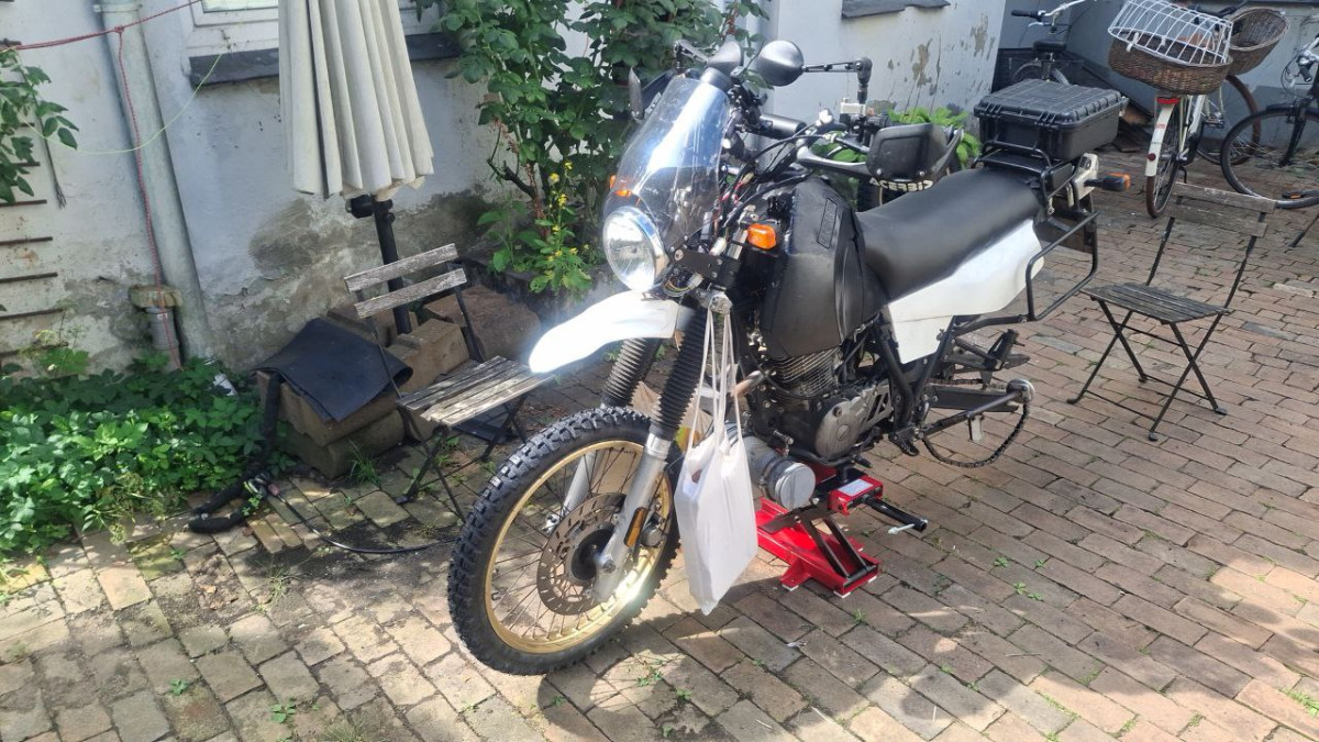

ich habe mir neulich diesen Heber zugelegt: https://www.amazon.de/dp/B0198BGOLU
Diesen verwende ich mit montiertem Schutzbügel. Da die Arme bei dem Schutzbügel außen greifen, steht die XT ganz gut da. Außerdem hat mein Hof ein Gefälle, welches ich durch die verstellbaren Arme ausgleichen kann.
Allerdings greift der Heber dann recht weit vorne. Deswegen muss die Gabel mit Gewichten beschwert werden, damit das Hinterrad in der Luft ist.
Auch kommt der Heber ohne jegliches Fett oder Füße. Nach dem Fetten der Lager und Gewinde, habe ich noch aus PTFE Füße dran geklebt. Damit lässt sich der Heber sehr gut über die Steine schieben und positionieren.

Interessanter Umbau!
Zeigst Du ein paar mehr Fotos?
Muß ja nicht in diesem Fred sein ;)
