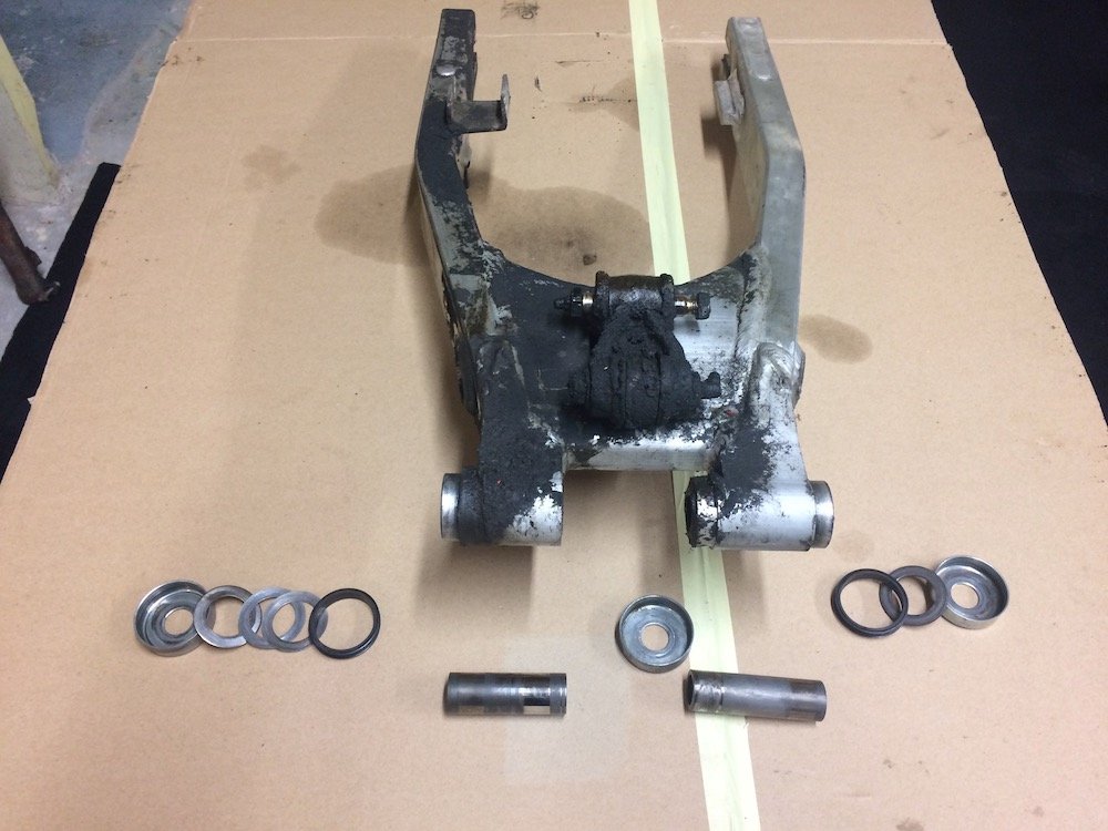

So sah die Schwinge von oben vor der Reinigung aus:
Das ist schon starker Tobak, wie vor Allem der Bereich um die Umlenkhebel aussieht...

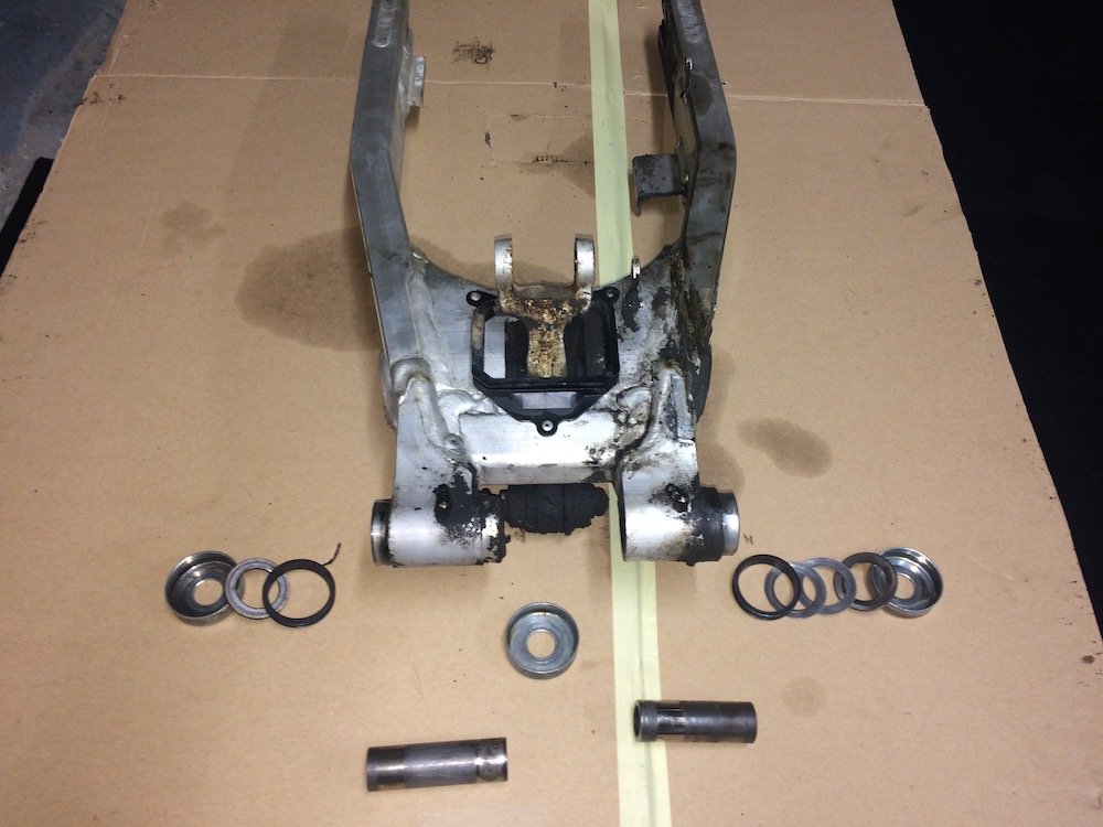

Und von unten wurde es nicht besser:
Die Abdeckhülsen waren hier schon grob gereinigt.
Das Bild war hauptsächlich für die Montage gedacht, damit ich weiß, dass auf der linken Seite unter den Hülsen noch zwei Shims vor der U-Scheibe sitzen.
Ich denke, mit denen wird von Werk das Seitenspiel zwischen Schwinge und Rahmen eingestellt.

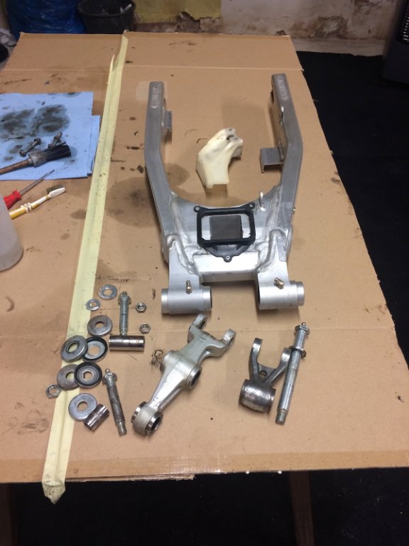

Und hier die Schwinge und die Umlenkhebel nach der Reinigung:
Es ist wirklich nicht zu glauben: Die Schwinge und die Umlenkhebel haben in diesem Bereich fünf Schwiernippel.
Die wurden mit Sicherheit das letzte mal bei der Montage im Werk abgeschmiert. :evil:
Dementsprechend sehen natürlich auch die Lager und die Innenhülsen aus.
Aber das seht ihr ja auf dem Bild.
Vom einen Nadellager kamen mir bei der Demontage direkt die Nadeln entgegen...
Gut, dass ich die Lager sowieso erneuert hätte.
Die sind schon auf der Einkaufsliste.
Beiträge: 1521
Re: Restaurierung XT 600 43F Bj. 1985
Die zerbröselten und ungeschmierten Schwingenlager sind normal bei den alten Böcken - da hat sich jahre- bzw. km-lang keine Sau drum gekümmert.
War bei mir auch so.
Wie sehen die Achsbolzen aus? Die waren bei mir extrem eingelaufen und leider nicht mehr zu bestellen - nur noch zu lange von AllBalls. Die musste ich dann abdrehen lassen...

Beiträge: 1521
Nee, die beiden Achsbolzen (heißen die so?) der Schwingenlagerung - innen läuft die Schwingachse und außen dann das Rollenlager, jeweils links und rechts einer. Nur durch diese Bolzen/Achsen lässt sich die Schwingenlagerung dann festziehen, da sich die Schwingenlagernug nicht auf der Schwingachse dreht, sondern eben auf diesen Achsbolzen.
Wenn ich mir das Foto anschaue - sind wohl eingelaufen...
AllBalls Racing ist ein Hersteller u.a. von Achselagersets für die XT600... https://www.allballsracing.com/28-1151.html
Bekommt man auch in der Bucht...
