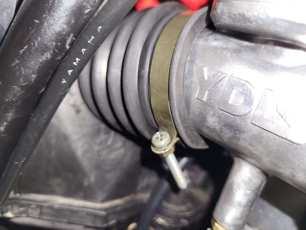

So sieht das dann aus...
Ich habe den rechten "steinharten" Ansugstutzen mit NICHTS wieder weich bekommen. Weder mit Benzin, Diesel, heißem Wasser, Perwoll oder irgendwas. Der linke war dagegen noch sehr geschmeidig... Aus optischen Gründen habe ich aber beide gewechselt.

Herzlichen Dank für das Bild!
