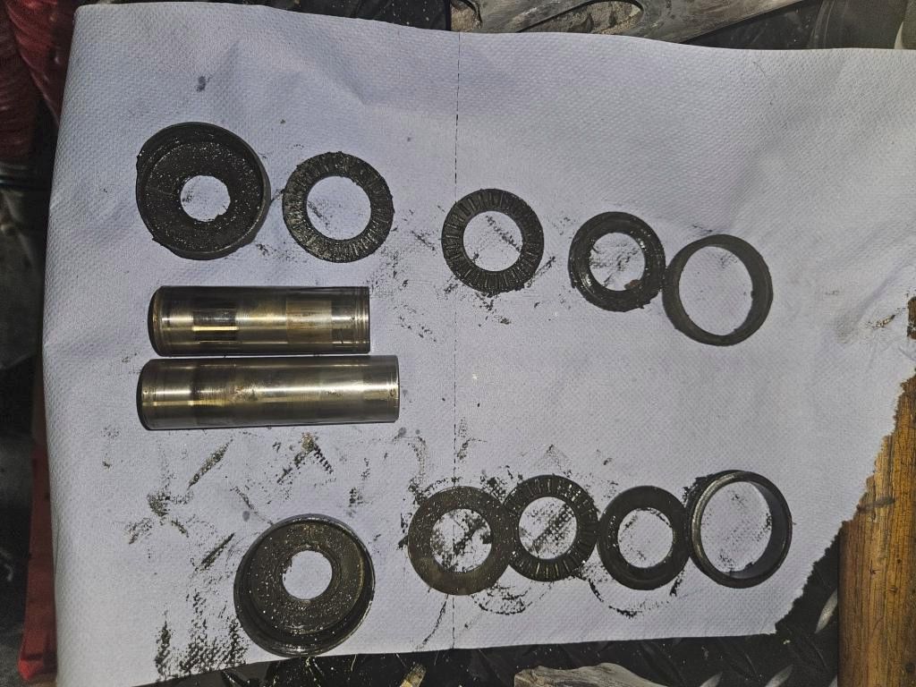

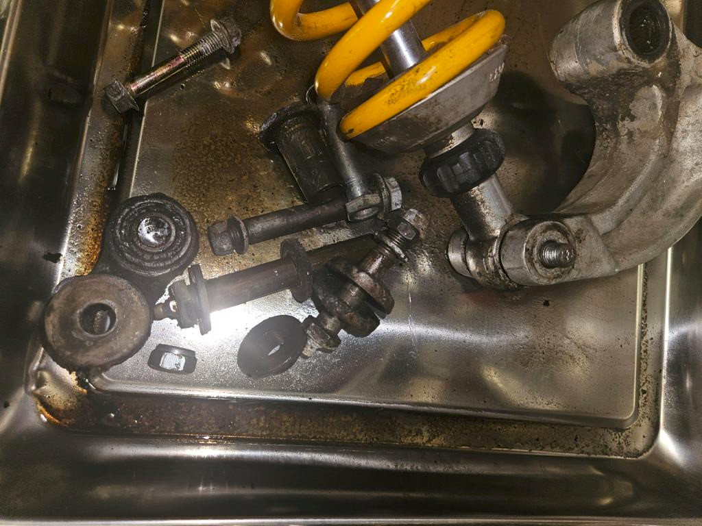

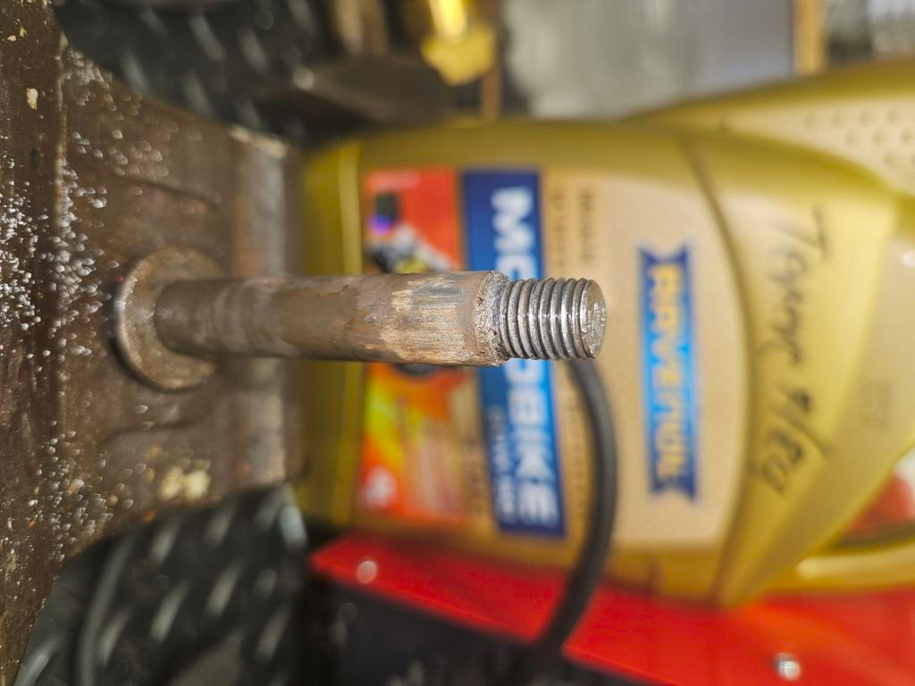

Habe das Fahrwerk,Umlenkung/ Hinten auseinander. Der Federbeinbolzen ging nur mit Hitze und Gewalt raus.
Die gibt aber neu nicht mehr, also rausoperieren. Lagerinnereien werde ich gegen einen Zubehörsatz tauschen, Allballs.
Bei der XT habe ich am Ende nur die Hülsen aus dem Satz genommen und die Lager als Normteile nachbestellt, mal sehen
schwinge lager.jpg (214.06 KiB) 4069 mal betrachtet

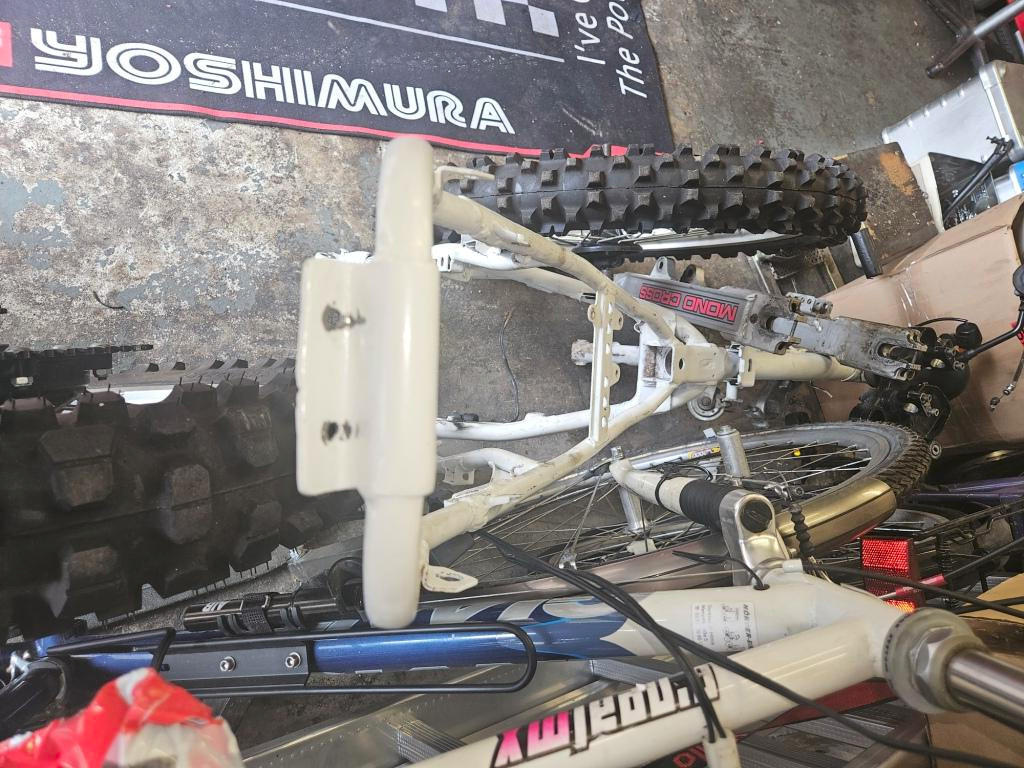

Wie bei einigen 59x ist auch an meinem Rahmen das Heck schon mal neu angeschweißt worden.
Da muss ich noch mal ran, die Verschraubungspunkte für den Heckkotflügel passen nicht mehr richtig.
Einige Gewinde sind auch kaputt.

Servus,
welches Federbein ist das?
Viel Spaß beim Schrauben,
Simon
55W;3DT;2RX;55A
IXTEneu
Beiträge: 210
Re: TT600, 56
Beitrag von IXTEneu »
Ist ein Öhlinsfederbein mit Ausgleichsbehälter.
Da suche ich übrigens noch TÜV-relevante Unterlagen. Falls da wer was hat?
Das Federbein würde ich zum Service geben, wenn ich was dazu finde.
