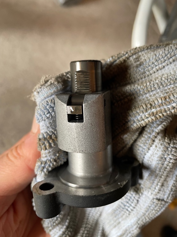

Beiträge: 1114
Re: 2te 2KF
Ich zähle 10 Nuten:
Aber was sagt mir das nun? :?:
Dichtung ist heil geblieben. Hab ein bisschen Mehrzweckfett draufgeschmiert. Vielleicht hält es ja dicht. Habe die Schrauben nur handfest gezogen. Waren auch recht locker. Das Drehmoment habe ich nicht auf dem Schirm aber durften ja unter 10 NM sein. Dafür habe ich eh keinen Schlüssel.
Beiträge: 1818
Re: 2te 2KF
Hast du vor dem Ausbau den Spanner noch etwas gegen die Steuerkette gedrückt?
Beiträge: 1114
Re: 2te 2KF
lowrider82 hat geschrieben:
So 8. Okt 2023, 11:13
Ja habe ich, bzw. nach dem Ausbau nochmal rein und gegengedrückt.
Bleibt bei 10 Nuten, also er sitzt in der 10ten.
Beiträge: 1818
Re: 2te 2KF
Wichtig ist ja, was noch über ist bzw. daß er ordentlich gedrückt hat. Was ich hier so gelesen habe wirds bei 3 übrigen Klicks ernst. Also die, die versteckt sind.
Beiträge: 5357
Re: 2te 2KF
Sitzt in der 10. Nut.
Ich weis nicht wie viele Klicks das insgesamt sind => Wie viele Klicks sind noch übrig?
