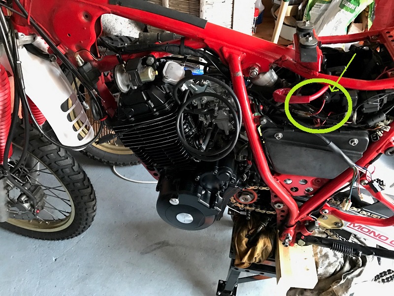

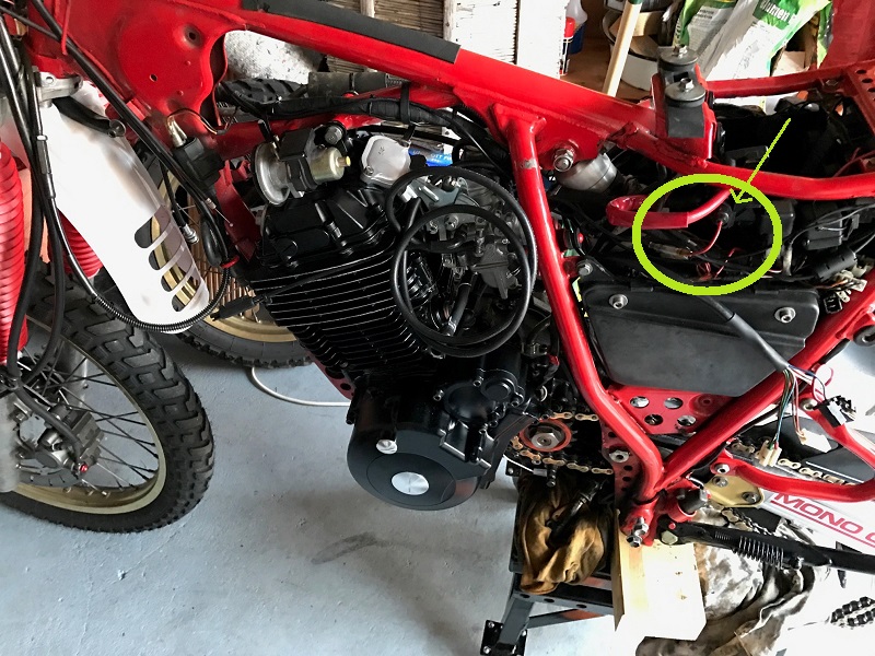

Das sollte er sein. Ist ein Sicherungsautomat. Wenn er auslöst wird der rote Punkt zu einem Stift, und wenn man den reindrückt geht wieder Strom durch. Sowas kann natürlich inwendig auch mal korrodieren. Zum Testen abstecken und die jetzt freien Enden des Bordkabelbaums miteinander verbinden. Wenn dann keine Störungen mehr auftreten dann war es wohl die Sicherung.

Die 1VJ hat nur eine einzige Sicherung! Die solltest du unter dem linken Seitendeckel über der Werkzeugbox finden. Bei mir ist die Sicherung in einem rohrförmigen, gummiummantelten Gehäuse (Durchm. ca. 15mm) versteckt und es geht ein rotes Kabel rein und raus. Das Gehäuse ist festgesteckt an einer Blechlasche des Batteriehalters. Auf dem Bild ist sie knapp zu sehen... Das Gehäuse kann man vorsichtig auseinanderdrehen/-ziehen - nicht an den Kabeln ziehen.
Ok, der Motorang Andreas war schneller... Meine 1VJ hat keinen Sichernugsautomaten...
Re: plötzlich tote Elektrik XT 600 1VJ
In der 1VJ Sprenzeichnung ist sie wie gesagt drinnen, aber da gab es wohl länderspezifisch Unterschiede. Die Sicherung ist jedenfalls an der gleichen Stelle.
