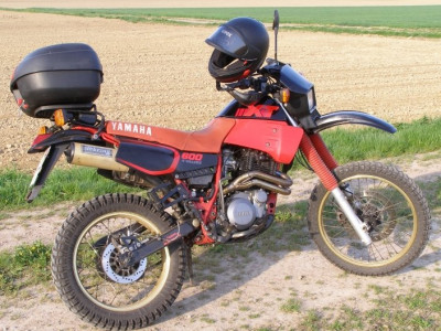

Aber im Vergleich sieht die Stelle wo die Schraube sitzt, also bei unbelasteter Stellung unter der Welle, bei mir waagerechter aus. Lann also gut sein dass ich da noch ein Stück weiter verdreht habe als du. Erkennst du bei meinem Bild den Körnerpunkt auf der Welle so ca. auf 7 Uhr? Zwischen dem Punkt und dem Schlitz im Gelenk sinds über 45° Verdrehung.
Ich hatte damals keine Ahnung wie das geht und hab probiert und bin froh dass es passt ;)

@Andreas: der Kupplungsdeckel der 2KF und 1VJ sind identisch, Dein Kicker ist lediglich einen Zahn zu weit im uhrzeigersinn montiert, sodass er beim Loslassen an den Deckel schlagen kann. Ich habe einige Deckel mit diesen Schlagspuren hier. Ein Zahn weiter zurück auf der Kickerwelle geht bei mir noch gut.
Ansonsten sieht alles an der 2KF ziemlich identisch aus, was die Platzverhältnisse mit Krümmer, Bremse, Bremslichtschalter, Rahmen und Kupplungsdeckel angeht. Bei Dir und der 43F kommt halt nocht das Bremsgestänge dazu, das entfällt später wegen der Scheibenbremse hinten.
Erst bei der 3TB mit E-Starter wird es anders, was den Kupplungsdeckel angeht. Die 3TB - K kenne ich zu wenig, da weiss ich es nicht.
