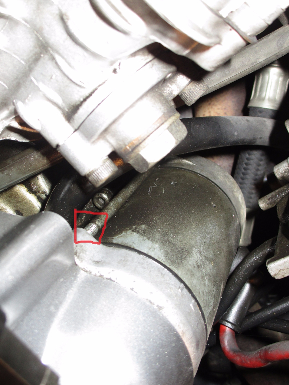

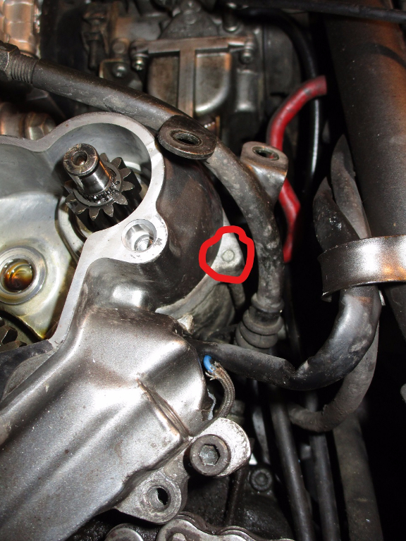

ein Bild sagt mehr als sonstwieviel Worte . . . .
Die fraglichen Schrauben sind ROT umrandet.

Nein, die Schrauben halten nur den E-Starter zusammen. Er steckt nur mit einem O-Ring im Deckel. Also drehen und ziehen.
Re: 3UW - Ölspuren linke Motorhäfte
Keine Langschrauben. Der E-Starter kann aber ein bisschen verklemmen. Sanft mit dem Gummihammer runtermassieren. Nur beim wiederaufsetzen wirds dann eklig. Dazu solltest Du zumindest die 2 senkrechten Schrauben, die den E-Starter halten lösen, das der Spiel hat.
Den kleinen Deckel hast aber auch abgemacht, und die Schraube darunter entfernt ?
Nachtrag: Deine Fotos zu spät gesehen. Schau vorher ob Du wirklich alle Schrauben entfernt hast. Der Deckel klemmt dann nur noch leicht an dem O-Ring des E-Starters.

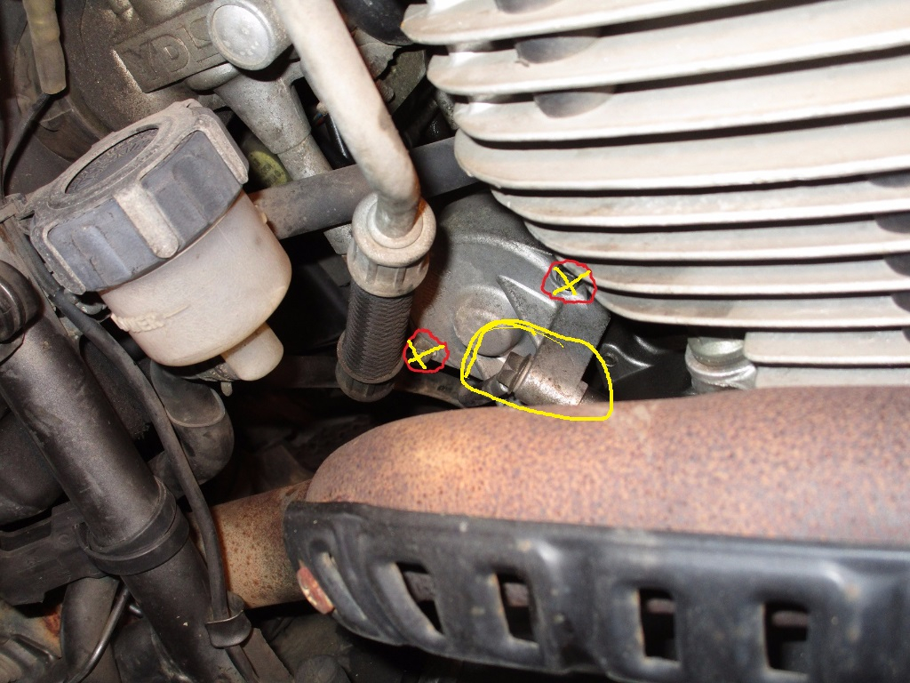

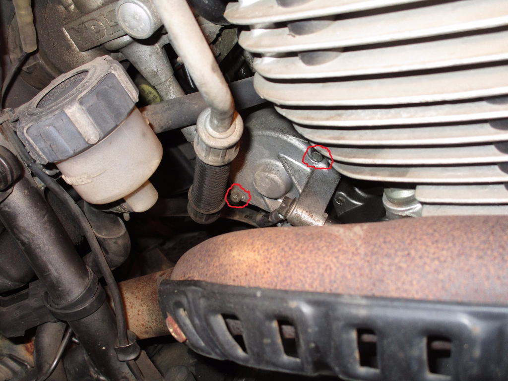

zum e-Statrer : die Langschrauben ( siehe Foto ) verstecken sich hinter Behälter Bremsflüssigkeit und dem Ölschlauch.
Losdrehen kann ich die schon - aber, mit Blick auf die Montage vom KWG-Deckel und eventueller Fummelei und leichter Schägelchen für besseres De- und Montieren :
muss ich Behälter und Leitung zumindest losschrauben ?
Sorry, ich mach' das zum erstem Mal - bin aber immer noch optimistisch.

Du sollst die Langschrauben drinlassen, nur die Befestigung des Anlassers lösen (2 Schrauben)
gelb markiert

Und später nicht vergessen, das Massekabel wieder unter eine der beiden Schrauben zu machen, wenn Du sie denn ganz rausnehmen solltest.
