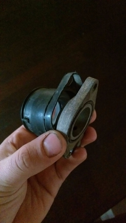

Kurze Rückmeldung. Beim Ausbau des Vergasers fand ich auch schon das Problem. Meine Ansaugstutzen sind doch tatsächlich im Eimer. Gummi hat sich vom Metallflansch gelöst. Trotz Test und optischer Beurteilung nicht darauf gekommen.
MfG Dave
