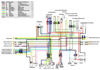

Hallo XT600-Team,
als absoluter Neuling in der Motorradwelt und nun stolzer Besitzer einer
XT600 freue ich mich sehr über eure tolle Seite. Vielen Dank dafür!
Da ich die Elektronik der XT verstehen wollte und keinen Schaltplan
für ein 1997er bei euch gefunden habe, habe ich selber einen Schaltplan
erstellt.;-)
Als Grundlage habe ich Pläne von Euch verwendet und mit meiner XT
verglichen.
Das Ergebnis wollte ich Euch mit dieser Mail zur Verfügung stellen.
Schaltplan XT600 1997.zip
PDF
(308.5 KiB) 214-mal heruntergeladen

Danke für die Arbeit. Ich übernehme den die Tage dann auf xt600.de
Maggi

Super - Danke.
Bin gerade am Aufbau einer 98ger DJ02 mit Wandalismus-Schaden und da leistet der Schaltplan sicher gute Dienste.
Maggi
Re: Schaltplan XT600 1997
Maggi hat geschrieben:Super - Danke.
Maggi
Sicher, dass es eine DJ02 ist ? Meine 98er war eine 4PTY. Ein Übergang zwischen 3TB und DJ02. Hat z.B, ein anderes Startrelais verbaut. Da musst ein bisschen aufpassen, wenn Du sie original wieder herstellen willst.
Maggi
Beiträge: 187
Beitrag von Maggi »
Hi Henner,
der Kabelbaum von meiner 98ger DJ02 ist abgezwickt, geflickt, gebrückt und verschmort, also ein Fall für die Tonne.
Ich hab mir jetzt einen gebrauchten Kabelbaum, zum Glück auch von einer 98ger DJ02 zugelegt und werde jetzt versuchen mit Hilfe des El.-Planes das Ganze zum zünden, leuchten, blinken und hupen zu bekommen.
Maggi
Mag aus Zeitmangel nicht groß die Unterschiede suchen müssen. Gibt es denn welche zur DJ02 ?
Hab ihn dennoch mal eingefügt. https://www.xt600.de/xt_werkstatt/_tech ... /index.htm

Ich bräuchte jetzt einmal eine kleine Modelnachhilfestunde 8-)
Ich dachte immer meine 1997er XT wäre eine 3TB...Bei den Schaltplänen
finde ich die Bezeichnung: 4PT hinter dem Schaltplan...und wann fängt
die DJ02 Typenreihe an? 1999?
Meine bisherigen Quellen:
https://www.xt600.de/xt_stammbaum/index.html
https://de.wikipedia.org/wiki/Yamaha_XT600
Beiträge: 5787
Du hast ne 97er?
Kann die den Link anbieten
http://www.rallye-tenere.net/Stamb_xt_600_3tb_DJ02.htm
Die zwei neueren Schaltpläne sind Vogelwild... :shock:
