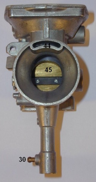

Könnte das Gummi vom Sieber im Sek. Vergaser sein. Wenn das nicht butterweich ist, bzw. nicht perfekt eingebau ist, gibt es diese Probleme.
Man kann im ausgebauten Zustand von hinten reinpusten dann sollte der Schieber öffnen.
Drosselklappe 45 öffnen und in 44 reinpusten

Inder Tat war das Gummi eher hart.
Ich habe dies mit Silikonoel eingerieben, in der Hoffnung das dies wieder geschmeidig wird.
Beim reinpusten hat sich der Schieber nach oben bewegt.
