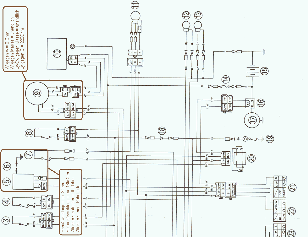

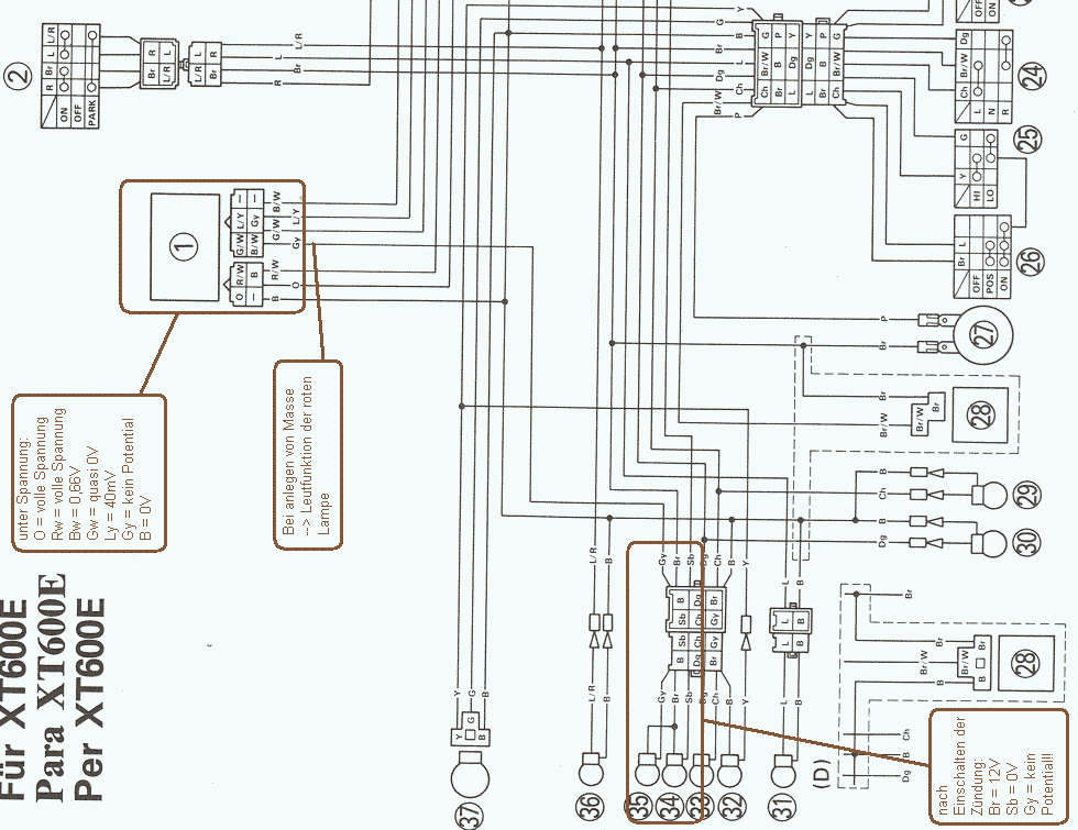

ich habe eine XT600 1990 in der Aufarbeitung. Während der Arbeiten ist die rote Lampe ausgefallen, damit gibt's jetzt auch keinen Zündfunken mehr.
Ich habe am Schaltplan alle Schalterfunktionen und Kontakte überprüft, aber beim Messen sind mir keine Unregelmäßigkeiten aufgefallen.
- Lehrlaufkontrolle leuchtet --> Spannung braune Leitung liegt an
- nach meinem Verständnis fehlt auf der grauen Ader Masse (müsste aus der CDI kommen, wird aber auf Spannung gesetzt)
- Die CDI ist neu
- Starterrelais zieht an und Kontakte sind geprüft,
Kann mir jemand mit einem Tip weiterhelfen? Ich bin im Moment ohne Idee.
Vielen Dank!

Weil ich nach meinen Checks die CDI im Verdacht hatte habe ich mir beim Händler (Versicherung, "ja die CDI passt") einen vergossenen Nachbau besorgt, der zeigt das gleiche Verhalten.
Das die Anzeige eine Drehzahlwarnung ist wußte ich nicht
. Dann habe ich vieleicht 2 Probleme? Dennoch, sie leuchtet eben beim Motorstillstand nicht. Und einen Zündfunken gibt's seit dem auch nicht mehr. Was sind denn die prüfbaren Voraussetzungen, das sie im Motorstillstnd leuchtet? Ich habe das aus dem Schaltplan nicht erkennen können.
Ich habe nochmal geprüft:
- Zündspule primär ca. 3Ohm, sekundär ca. 13kOhm
- Stecker 10kOhm
- Zündkabel geprüft kein Widerstand
Das scheint mir in Ordnung, oder?
- Stecker 10kOhm

Mess mal die Verbindung der LiMa (Pickup) zur TCI durch. Genauso wie deie Werte für den Pickup (https://www.xt600.de/xt_werkstatt/_tech ... _xt600.htm)
