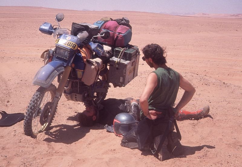

Ich hab mir anno Schnee, Ende der 1980er, für eine Saharafahrt Tanktaschen gebaut. Wir waren zu zweit auf der Tenere, in die Tanktaschen kam je 5 Liter Wasser. Dazu hab ich aus LWK-Plane eine etwa der Tankform führende Unterlage genäht, und auf diese Kanistergroße Taschen aus Synthetikgewebe. War halt nicht wasserdicht.
