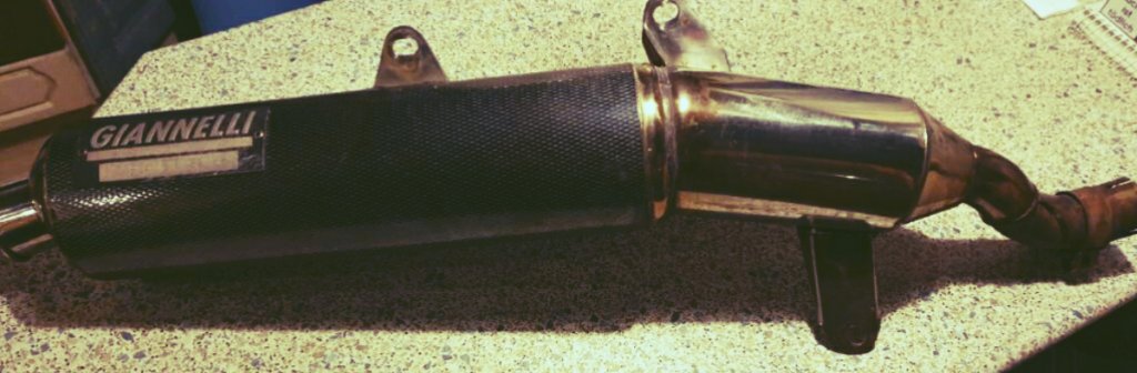

Moin also ich konnte einen guten Giannelli Sportauspuff für meine 3tb ergattern. Hat jemand erfahrung mit dem? Sound Leistungs verhalten etc. Mfg

Nach meinen Erfahrungen bei verschiedenen Motorrädern bringen diese sogenannten "Leistungs-Auspüffe" nur Mehrverbrauch und mehr Krach. Dazu noch die Notwendigkeit, die Vergaser passend abzustimmen. Ich würde davon Abstand nehmen ...

Mir geht es prinzipiell eigentlich nur um ein sportliches klangbild. Eine Leistungs steigerung erwarte ich nicht aber die Xt sollte natürlich auch nicht umbedingt schlechter laufen als mit original Auspuff. Mfg

Wühl dich hier mal durch die Auspuffthemen. Bei fast allen SportEndtöpfen verliert die XT Leistung untenrum, weil der Staudruck im Auspuff fehlt.

Ich habe so ein Teil. Sound ist meiner Meinung nach immer noch langweilig. Bei mir ist einmal der vordere Halter abgerissen (vermutlich wegen Wärmeausdehnung), nach dem Anschweißen dann Monate später hinten das Rohr vom Endtopf an der Schweissnaht abgerissen (vermutlich gleicher Grund).
Meiner zwitschert leicht , k.A. warum.
Vergleich zum Original kann ich nicht machen, hab keinen so richtig Originalen...

Wenn Auspufftöpfe auch nur leicht verspannt montiert werden, dann ist das mit dem Reißen vorprogrammiert.
Daher ist auch eine hohe Passgenauigkeit so wichtig - und nich immer bei den Aftermarket-Produkten gegeben. Bei mir war einer von Arrows nicht sehr passgenau (und vor allem viel zu laut).
Gibt es denn für die 3TB keine originalen Töpfe mehr?

Na entweder hast dürfen einen Montags Auspuff erwischt oder die sind alle so Gut verarbeitet...:D man darf gespannt bleiben... Lg
