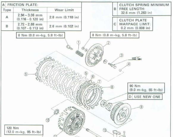

Solltest Du einen Messschieber oder eine Messschraube auftreiben können und damit umgehen können, hier die Verschleißmaße (wenn mans schon mal offen hat ...):
Kupplungsfeder entspannt 32,6 mm
Reibscheibe Typ A Innendurchmesser 116 mm (2 Stück) 2,8 mm
Reibscheibe Typ B Innendurchmesser 113 mm (6 Stück) 2,6 mm
Alle Reibscheiben zusammen, ohne Stahlscheiben:
2x 2,8 + 6x 2,6 = 5,6 + 15,6 = 21,2 mm

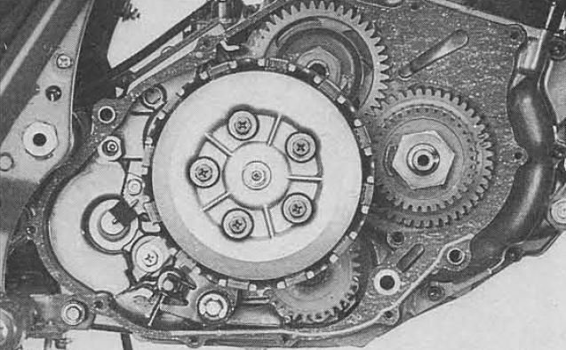

- Dann bist Du direkt bei den 5 Schrauben der Kupplungsdruckplatte, unter denen die Federn sitzen (Schlüsselweite 10):
- Eine Schraube raus, Scheibe einlegen, Schraube zu. Anziehen wie eine Gehäuseschraube.
- Nächste Schraube ...
erfolgt an der "losen" Kreuzschlitzschraube in der Mitte der Kupplungsdruckplatte. Wenn Deine Kupplung rutscht, ist die allerdings nicht mehr lose sondern halbwegs fest, weil sich die Kupplung dann an der Schraube abstützt statt an den Reibscheiben.
Falls die Grobeinstellung nicht gepasst hat:
- Alle 5 Schrauben der Kupplungsfedern reihum in mehreren Durchgängen schrittweise lösen und samt Scheiben entnehmen.
- Federn entfernen
- Druckplatte abnehmen
- Druckschraube nachstellen (Schraube weiter rausschrauben, damit kann die Platte weiter in Richtung motoreinwärts und damit die Beläge wieder andrücken).
- Ausprobieren ohne eingelegte Kupplungsfedern, dann siehst Du das direkt am Motorhebel - wenn die Druckplatte ganz auf den Belägen aufliegt sollte der Hebel rechtwinkelig zum Seil stehen.
- Wieder zusammenbauen (Druckplatte, Federn, ...), dabei Pfeilmarkierung von Kupplungskorb (Körnermarkierung) und Druckplatte (Pfeilspitze) ausrichten.

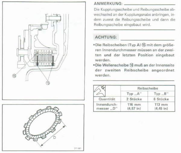

Noch was,
im Bucheli (beide Ausgaben) ist die Reihenfolge der Kupplungsscheiben falsch/unklar beschrieben.
Besser nach Originalangaben vorgehen falls Du die Ausbaureihenfolge nicht wieder zusammenkriegst:
(Auch hier nicht fehlerfrei (in "ANMERKUNG" steht Quatsch) ... orientier Dich im Zweifelsfall an den ZEICHNUNGEN, nicht am Text ...)
Und Du hast PN von mir.
