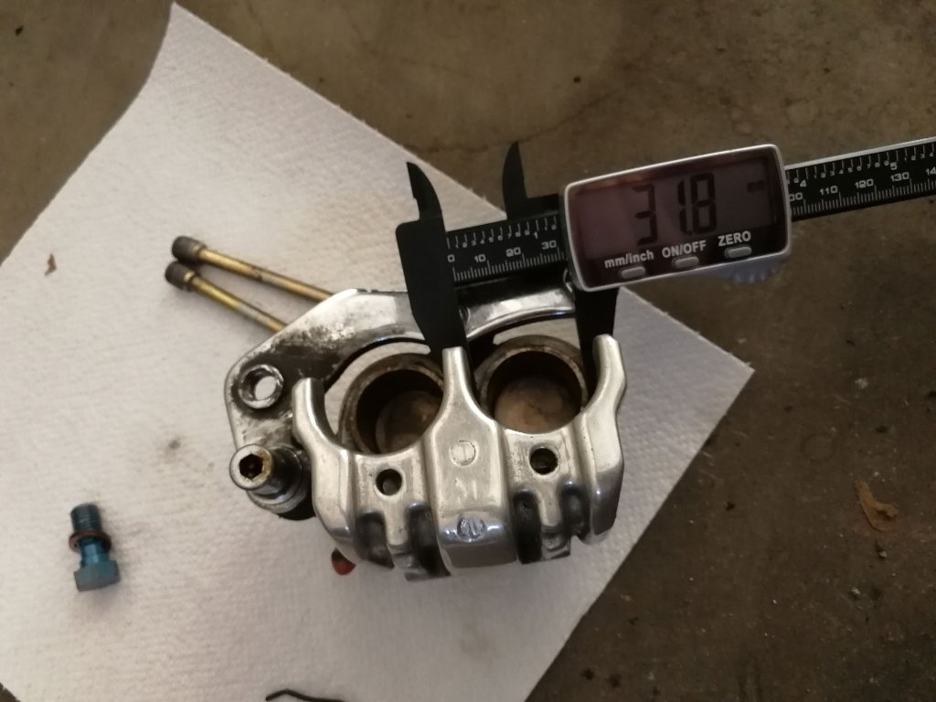

ich bin gerade dabei meine XT600E 3TB Supermoto Umbau wieder frisch zu machen. Mir ist aufgefallen, dass die Bremskolben fest sitzen und wollte deshalb den vorderen Sattel überholen. Leider bin ich mir nicht sicher, ob der Bremssattel der originale ist und konnte über Google leider auch nicht rausfinden, welchen Durchmesser die Bremskolben des originalen Sattels haben. In Fall meines Bremssattels sind es circa 31,8-32mm Außendurchmesser (billiger Messschieber, etwas ungenau).
Habe nun diesen Dichtungssatz auf ebay gefunden: https://www.ebay.de/itm/163252806317?Vi ... 3252806317
Leider stehen keine Maße dabei. Könnte mir jemand sagen, ob die Bremskolben meines Bremssattels den Maßen eines originalen entsprechen und das Dichtungskit somit wahrscheinlich passt? Vielen Dank im Voraus.
Lino
Habe dazu noch ein Bild angehängt. Bild

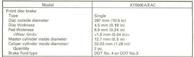

Ich hab nur das amerikanische Handbuch der XT600E,
aber da steht:
Schaut also gut aus.

Vielen Dank für deine Antwort, du hast mir sehr geholfen ;)
