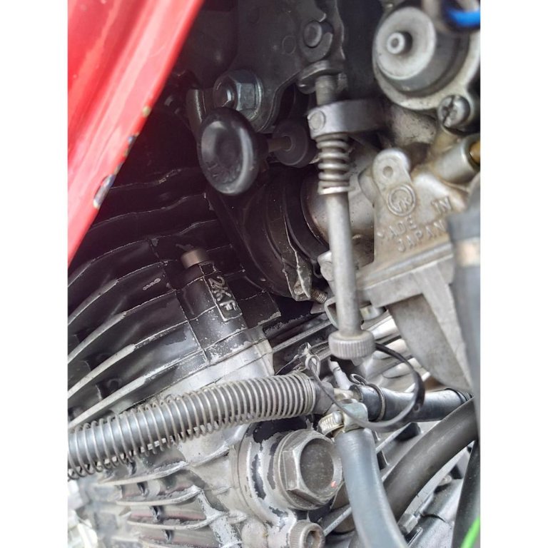

Hallo zusammen, meine 2KF springt sehr schlecht an. Heute, 12 Grad kalt mit Choke versucht, kein Erfolg. Laut Anleitung ziehe ich bei kaltem Motor den Choke ganz raus, wenn sie läuft, zur Hälfte wieder rein. Merke ich "Hälfte" über ein Raster? Das gibt es dann bei mir nicht. Wenn ich den Choke bis zum Anschlag in den Vergaser schiebe, sehe ich immer noch mehr als 1 cm vom Choke Gestänge. Gehört das so?

Kannst du mal ein Foto vom Gestänge machen?

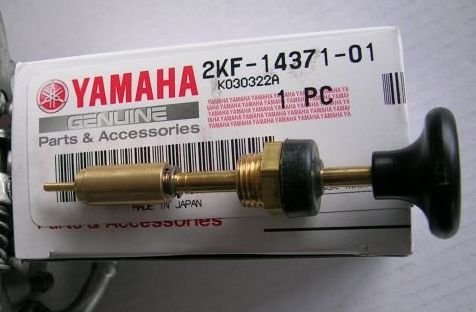

So in etwa ist es ganz normal. Der Choke im ausgebauten Zustand hat diesen Abstand zwischen Knopf und Überwurfmutter mit deren Gummimanschette auch. LG
