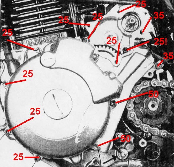

*1VJ*
M6 Schraubenlängen. Die gerne vergessene Schraube im Anlasserantrieb hat ein Rufzeichen, wer die vergisst hat später einen ölenden Motor:
