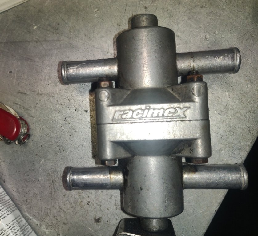

Kaltes Ölthermostat lässt Durchfluss zu
Beitrag von bursch »
ich habe für meine XT ein gebrauchtes Ölthermostat bekommen. Das lässt bei Raumtemperatur, immer noch gut Luft durch, wenn ich entsprechend puste. Ist zwar im Vergleich zur offenen Seite schon merklich weniger, aber sollte es nicht komplett abdichten?
Oder gehört das so?

Moin. Da es ab Werk nie ein Thermostat gab, wären genauere Angaben schon hilfreich.

Habe mal ein Foto hinzugefügt.

Ich kenn mich mit den Dingern garnicht aus, könnte mir aber vorstellen dass ein geringer Durchfluss nötig ist um durchflussblockierende Luft aus dem System zu kriegen. Frag doch mal bei Racimex, die werden das schon wissen.

Habe die Lösung mittlerweile gefunden. Das Thermostat funktioniert anders als viele Gängige.
Falls wer anders noch das selbe Problem hat, ist das ganze hier kurz und knapp beschrieben:
http://www.racimex.de/download/einbauan ... /50100.pdf
