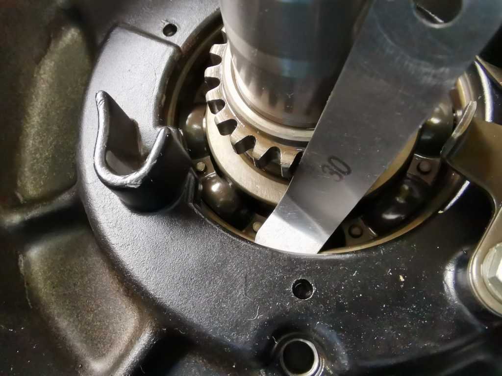

ich habe 2 Fotos gemacht, das KW Lager denke ich, ist nicht bis zum Anschlag im Sitz.

ja schaut so aus.
Wenn Du die Welle ohne zu schlagen rauskriegst, ist das Lager sicher noch OK.

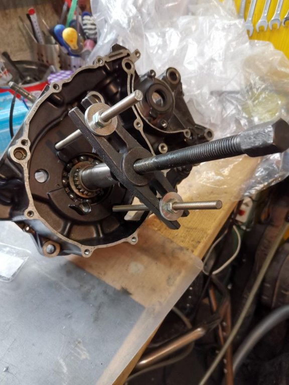

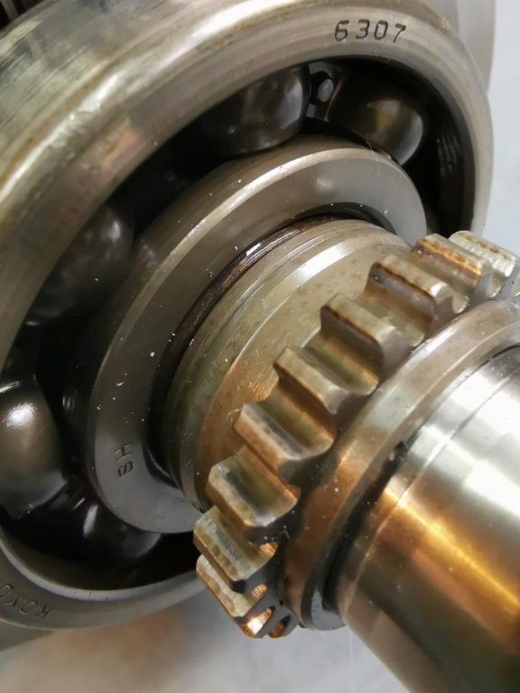

ich habe die Kurbelwelle rausgedrückt, das Lager sitzt fest im Gehäuse, sieht man auch an den Spuren vom ausdrücken.
Aber was leider gar nicht gut ist, das Lager lässt sich auf der KW hin und her schieben. Das ist wohl eher nicht normal,
da ich bei Moritz mal ein Lager habe aufpressen lassen und dabei zugesehen. Also müsste das Lager bombenfest auf der Welle sitzen,
mit dem entsprechenden Abstand zur Flanke der KW.
Ist die Annahme richtig, das auf dieser KW ein neues Lager auch Spiel hat?
Danke und Allen ein schönes Wochenende
Grüsse Urs

"Ist die Annahme richtig, das auf dieser KW ein neues Lager auch Spiel hat?"
Ja, die Annahme ist richtig.
Das ist aber auch nicht so schlimm weil das die Losseite der KW-Lagerung ist.
Wenn der Innenring nicht gerade auf der Welle klappert ist das okay.
Die werkseitigen 0,7mm Luft zum Steuerkettenzahnrad sind für die Ausdehnung des
Alugehäuses, das sich bei Erwärmung mehr ausdehnt als die KW.
Das Gehäuse nimmt also beim erwärmen das linke Lager mit, und verschiebt
es über den Innenring nach aussen.
Das wird übrigens bei KW Überholungen oft falsch gemacht und das Zahnrad komplett gegen
das Lager gepresst, dann holt sich das Gehäuse bei Erwärmung die Luft im äusseren
Lagerring und das ist ganz und gar nicht gut.
Apropos äusserer Lagerring, sei froh das dein Lagersitz noch so gut ist und das Lager darin fest!
Wenn das Lager ganz im Sitz ist dann schaut es innen tatsächlich etwas raus, auch das ist normal.
