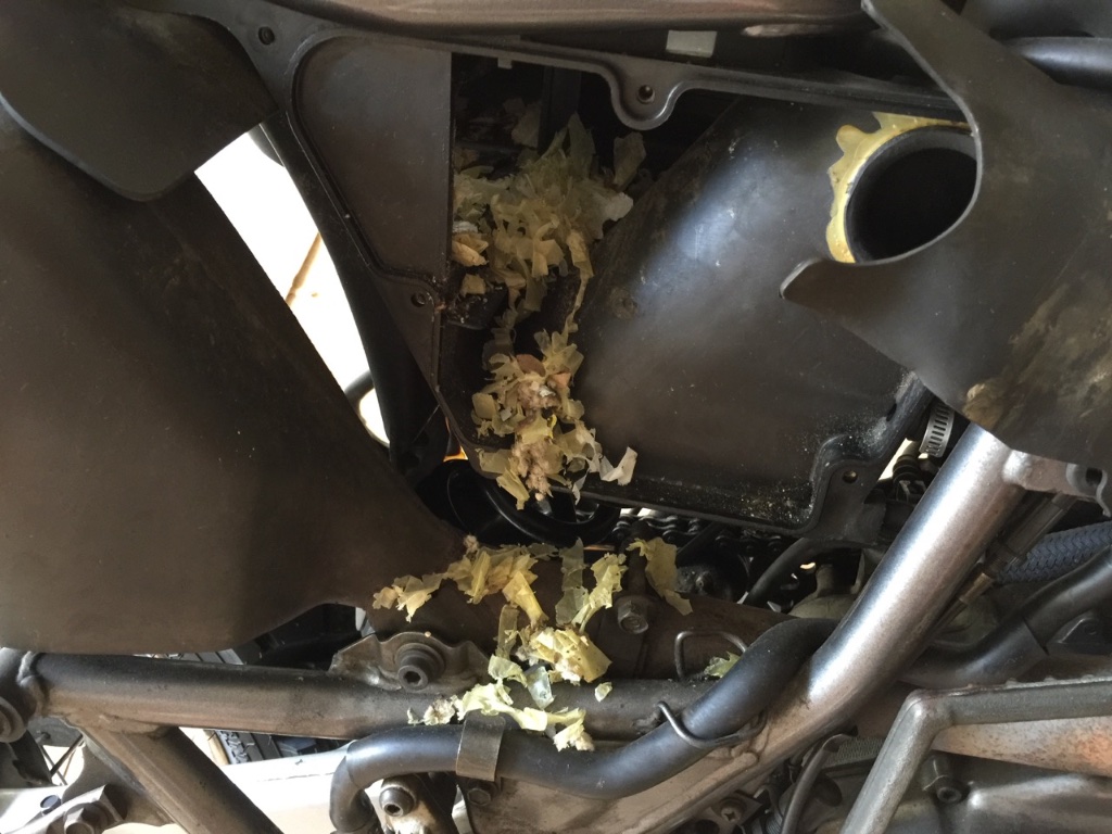

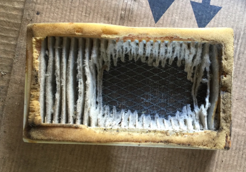

ich habe hier einen kleinen Beitrag zu o.a. Thema beizusteuern.
Die XT stand fast 2 Jahre, ließ sich aber ohne Murren ankicken.
Keine Gasannahme, fahren nur im ersten Gang im Standgas möglich.
Sofort gehen die Gedanken in Richtung dreckiges Vergasersieb, dreckige Düsen, kaputte Ansaugtstutzen, CDI, etc...

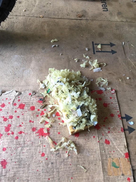

Im Winter hatte ich Nagetierbesuch in der Garage.
Dabei wurde ein Golf fahruntauglich gebissen.
Habe ich reparieren können.
Mich hat nur gewundert, warum die gelben Säcke, wo die alte Sitzbank eingepackt war, zerbissen und rückstandslos verschwunden waren, ohne dass die Viecher daran krepiert sind.
Zum Glück habe ich heute vor dem Vergaserausbau einen Blick in den Luftfilterkasten geworfen...

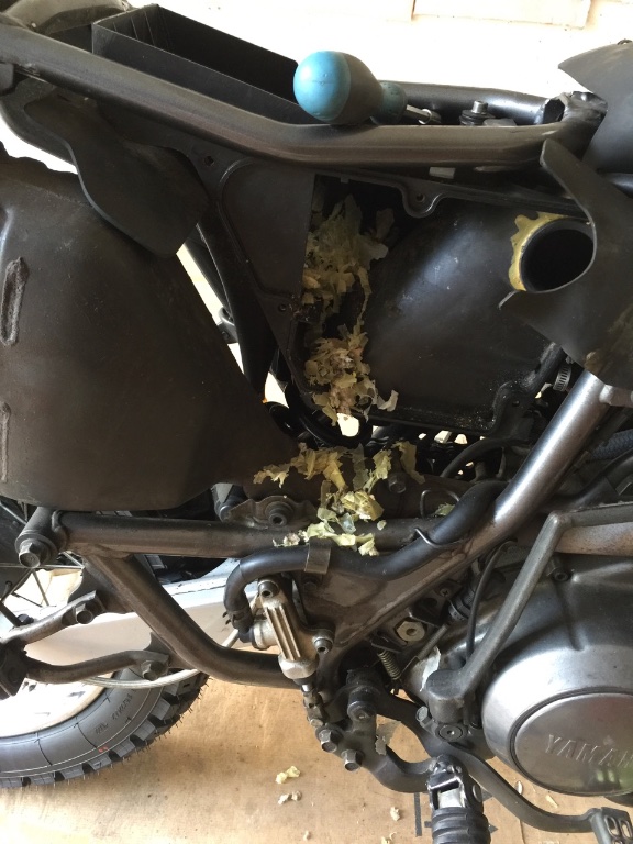

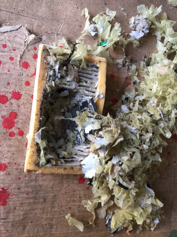

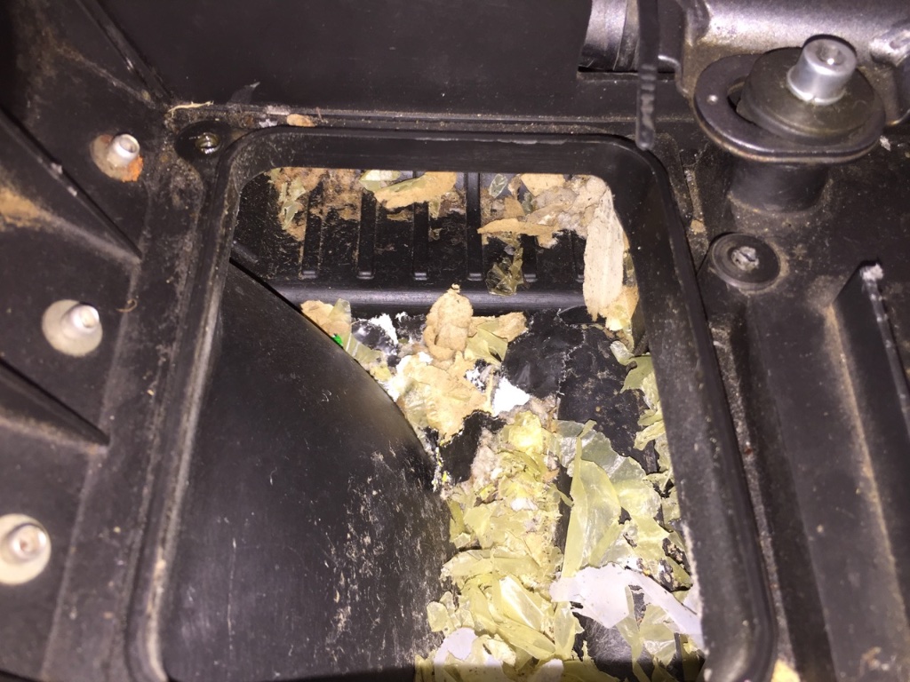

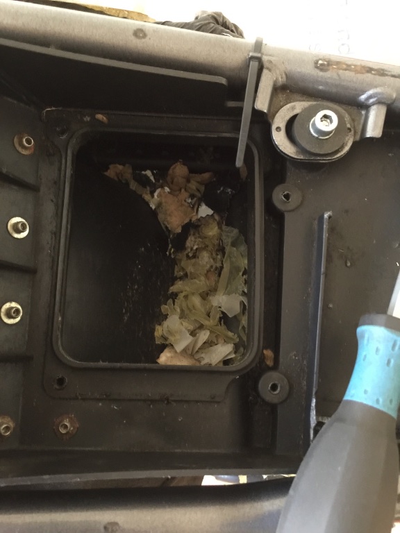

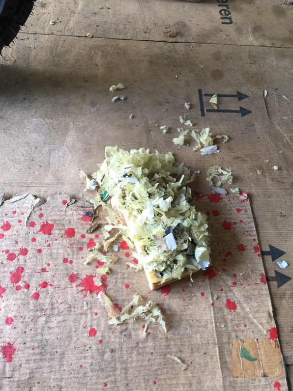

Hier ein paar Impressionen:

Und jetzt gehts wieder?
Re: 3TB nimmt kein Gas an, läuft nur im Leerlauf
Das Gebrösel hängt doch jetzt bestimmt in der Ansaugung, oder?

Der Trakt zwischen Luftfilter und Ansaugstutzen war glücklicherweise sauber.
Der Luftfilter hat auf einer Seite ein Drahtgeflecht, das haben die Nager nicht durchbekommen...

Ich warte auf den neuen Luftfilter, dann berichte ich noch mal.

Sie fährt wieder und hat heute frischen TÜV bekommen.
