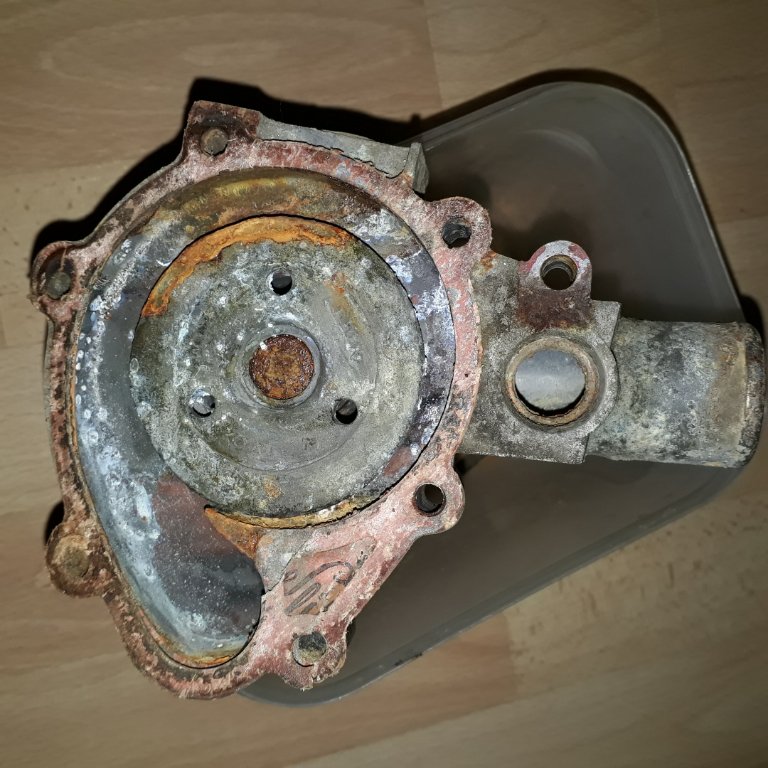

Muß bei einem 244er Volvo nach jahrelanger Vernachlässigung das Kühlsystem reinigen.
Es kursieren verschiedene Methoden bzw Mittelchen in den Foren und letztlich scheint einfache Zitronensäure das billigste zu sein.
Wer hat schon mal einen Motor so entkalkt und was genau gemacht?
In welchem Verhältnis mischt man das Zeug an?
Die gesamte Kühlmittelmenge ist ca 8.5 Liter.
Ich hab allerdings den Kühler usw schon abgebaut, weswegen ich den Motor so nicht starten kann, um das Zeug zirkulieren zu lassen, wie man es mit den handelsüblichen Kühlerreinigern macht, die man zum Kühlmittel dazukippt und dann 20 min zirkulieren läßt.
Diese Methode hat leider nicht genug gefruchtet, deswegen muß es jetzt etwas intensiver werden.
Noch Tips, worauf zu achten ist, z.B. Wärmetauscher der Heizung usw?
danke

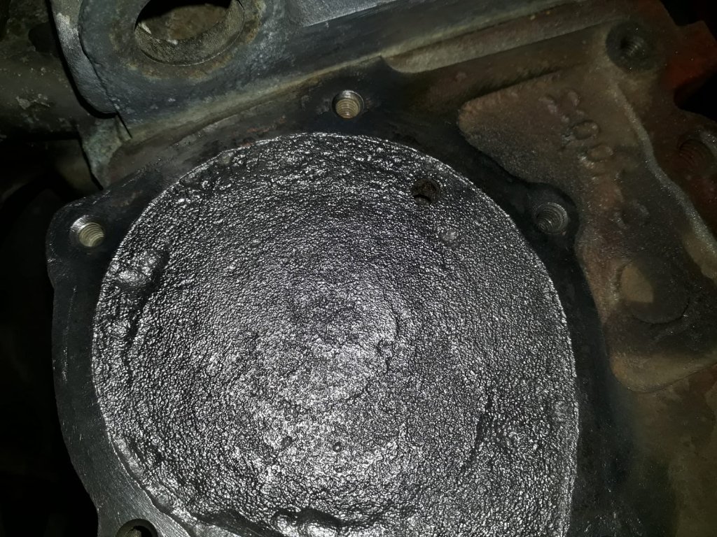

Ok, ich habe jetzt auch von anderswo noch Tips bekommen.
In dem Fall gings um einen Motorrad-Tank von tommy mit 20 Liter, dafür wurden ca 1,25 kg Zitronensäurepulver in heißem Wasser gelöst.
Das Mittel blieb 2 Tage lang im Tank und wurde immer wieder mit einem Tauchsieder auf Temperatur gebracht, Tank wärmeisoliert mit Decken.
Danach ausgiebig gespült. Top Ergebnis beim Entrosten des Tanks.
Ich hab gehört, daß man beim Motorblock evtl mehrmals das Procedere wiederholen muß.
Der Volvo hat einen Grauguß-Block, Kühler sowie Wärmetauscher sind noch immer die originalen aus der damals bevorzugten Kupfer Legierung.
Ich weiß nicht, wie die auf Zitronensäure reagieren, wahrscheinlich mit Grünspan
Allerdings hab ich den Kühler schon abgebaut und kann den extra in der Badewanne entkalken, im Bedarfsfall auch mit einem anderen Mittel.
Was den Wärmetauscher angeht, muß der drin bleiben, weil allein der Ausbau extrem aufwendig ist.
