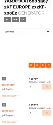

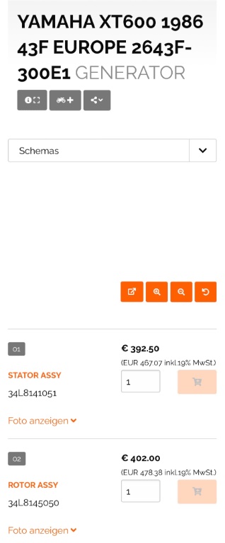

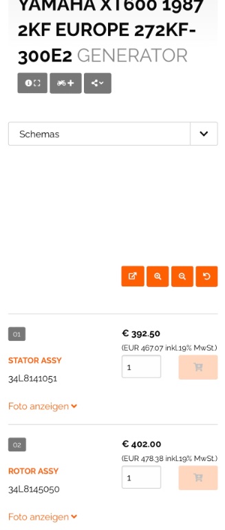

Sorry, ist jetzt nicht 100% das Thema…
Aber unter der Annahme, dass die Infos bei CMSNL korrekt sind, haben folgende Modelle die identische Lima (Rotor und Stator) und die Motoren sind somit ohne weiteres Tauschbar: 34L, 55W, 43F, 2KF Die Infos auf dieser Motortauschseite wären somit nicht korrekt.
