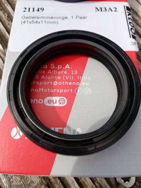

ich ärgere mich gerade über die vor rd. 350 km verbauten Gabelsimmeringe meiner 3DT. Gekauft im April 2020, aber halt erst ein "paar wenige Kilometer" auf dem Buckel (Artikel-Nr. 10042187 v. Tante Louise) Auf Reklamation und Diskussion (3,5 Jahre usw.) habe ich wegen der 12,99 grad keine Lust. Verdirbt mir nur die Laune. Unser Laden ist eh abgesoffen neulich und zieht demnächst in die Südstadt.
Wenn ich jetzt genau wüsste, ob die anderen Verdächtigen dasselbe Produkt vertreiben oder was anderes. :?: Weiß das jemand?

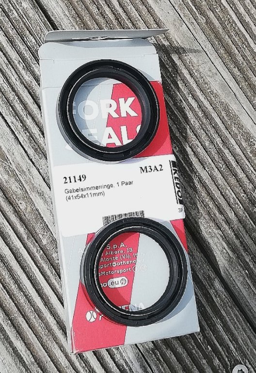

Habe die Gabel gerade bei meiner neuen 2Kf gemacht. Die Dichtungen und die Staubkappen habe ich von KEDO. Gibts da im Set. Den Hersteller weiß ich gerade ich, aber es ist definitiv ein anderer als bei deiner Artikelnummer (Saito).
Kann allerdings nicht sagen wie gut die sind, da ich ja noch nicht gefahren bin.
