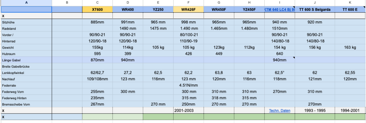

Unzwar den Nachlauf. Ich habe einige daten gesammelt um die lenkgeometrie zu vergleichen und möchte anhand den daten den Resultierenden nachlauf berechnen. Die Länge der gabel wird gekürzt, und auf die selbe länge wie die originalen zu bringen. Um den nachlauf zu berechnen fehlen mir noch zwei werte:
+ Lenkkopf Winkel
+ Nachlauf
+ Gabel Versatz (den brauch ich für was anderes)
Ich habe aus recherche die werte von der 43F gefunden (siehe tabelle) aber ich weiß nicht ob die Rahmen zwischen der 43F und 1VJ identisch sind. Ebenfalls auch nicht die Gabelbrücken.

Wie ihr in der TAbelle sehen könnt hat die WF426F ein Nachlauf von 123mm. Warum haben die WR's in vergleich mit den YZ's so ein großen verlauf. Und was denkt ihr hinsichtlich dem Nachlauf? Bei der XT würde sich (blöd gesagt) der von 108mm (wenn der stimmt) auf 123mm verändern. Daher fragen:
+ Ist 123mm nachlauf zuviel?
+ Wie wird sich auf das Fahrverhalten auswirken, merkt man das?
Hier noch die Tabelle:
