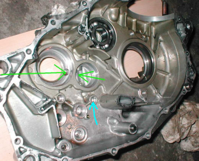

Am Getriebeausgang (hinter dem Antriebsritzel) gehört ein einseitig abgedichtetes Lager hinein, und zwar das richtige. Hier kann man ein Originalersatzteil in Betracht ziehen, je nach Risikobereitschaft. Zwischen der Dichtscheibe und dem Wellendichtring läuft die Rückförderung des Motoröls hinauf zum Öltank, und hier wird auch der Rücklauf zum Getriebe, über die hohle Getriebewelle, realisiert.
Eine defekte Dichtung führt zu immer mehr Motoröl im Motor statt im Öltank, mit dem Resultat zu hoher Öltemperaturen und irgendwann Mangelschmierung, weil die Primärölpumpe nichts mehr zum Ansaugen kriegt. Mit Glück merkt man es vorher am verölten Luftfilter ...

Das betrifft aber zwei Lager, auch das linke der Kupplungswelle ist einseitig gedichtet.
Hinter den Lagern ist ein Hohlraum, der jeweils durch eine kleine Bohrung verbunden ist und auch der Bereich unter dem ominösen Stopfen. Da finden sich der Rücklaufkanal und es zweigen die Kanäle, die durch eine definierte Bohrung vom Rücklauf geschmiert werden.
download/file.php?id=2475&t=1
