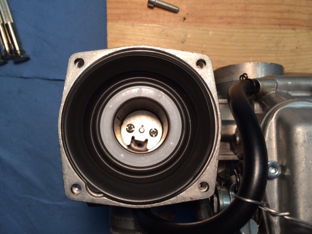

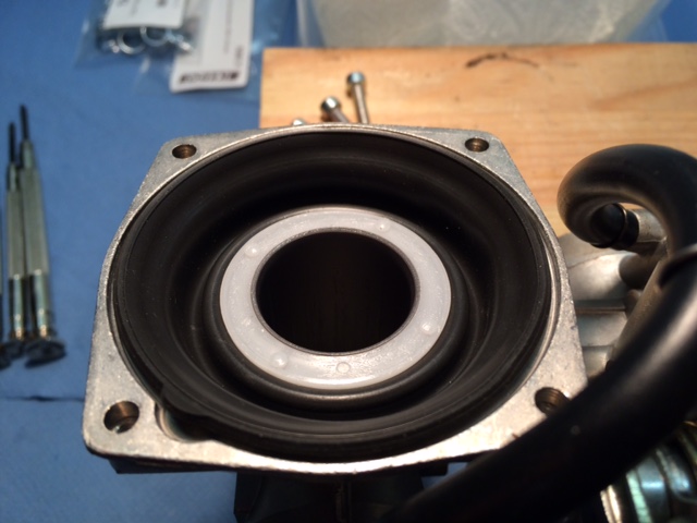

ich habe eine Vergaserrevision gemacht mit komplett Demontage, Ultraschallreinigen, neue Dichtungen, neues Schwimmerventil und -sitz, neue Düsen und einen neuen Gasschieber mit Membrane, da die alte rissig ist.
Beim Einbau der neuen Membrane fällt auf, dass die neue einen kleineren Durchmesser hat als die Nut im Vergasergehäuse. Sie schmiegt sich also nicht richtig in die Nut rein und bleibt beim Rendrücken auch nicht drin.
Kann/Muss ich die Membrane dehnen oder mit Benzin tränken, erwärmen, oder...? Hat jemand einen Tip?
Beim ersten Zusammenbau habe ich das Gefühl, dass die Memebrane nicht richtig in der Nut sitzt...

Probiere es mal mit heißem Wasser, oder Wasserdampf?
Lag das Teil auf die Heizung,...

vielen Dank für die Antwort. Wasser wollte ich im Vergaser vermeiden... die Heizung ist noch aus - aber warm machen ist eine Idee... probiere ich aus.

ich habe jetzt, wie von Henner beschrieben, den "Staubsaugertest" am Vergaser gemacht, also den saugenden Motor simuliert - mein Eindruck ist, dass sich der sek. Gasschieber nach UNTEN drückt, anstatt sich nach oben zu bewegen...
Merkwürdig - hat jemand eine Idee?

So, habe jetzt die Membrane über einem passenden Glas vorsichtig gedehnt - und jetzt zieht sich der Gasschieber des Sek.vergasers bei Anwendung der Staubsaugermethode schön nach oben.
Vielen Dank für eure Unterstützung - denke, wir können den Thread zumachen.
