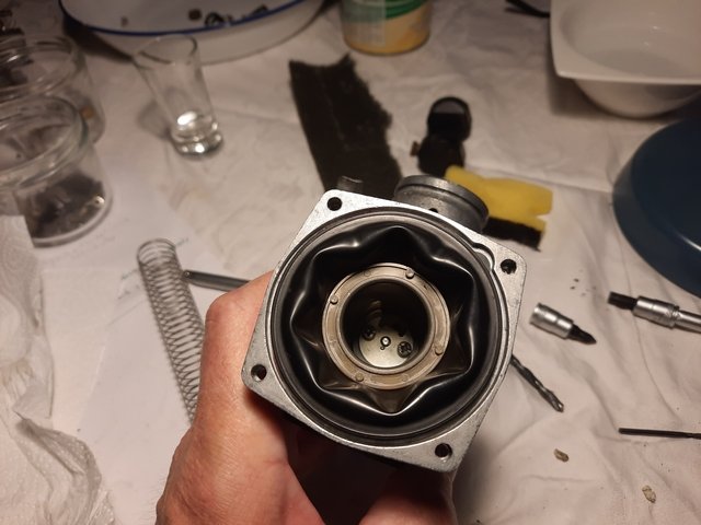

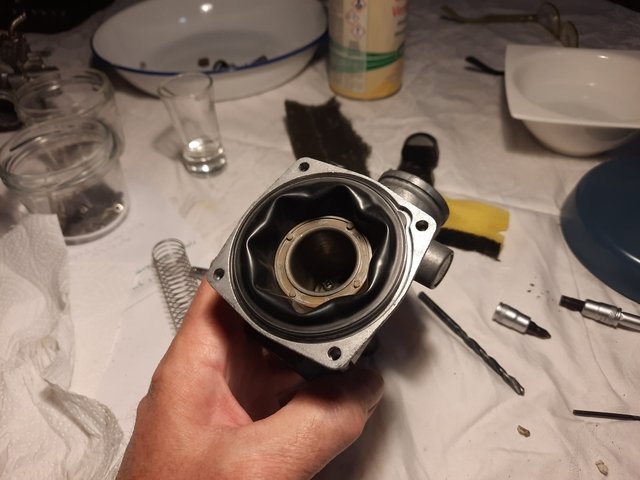

ich schließe mich mal an an dieses Thema, denn ich habe ein kleines Problem.
Ich habe einen Vergaser 1VJ, wobei die Membran des Sekundärvergaser geschrumpft ist. Die Membran passt also nicht mehr genau in die Nut.
Irgendeine Möglichkeit die Membran wieder passend zu machen? Vielleicht erwärmen vor dem Einbau?
Danke für Antwort
XT500 1U6 Sevilla
XT600 43F Buenos Aires
XT600 1VJ Willich
XT600 43F Willich
Beiträge: 380
Re: Membrane Sekundär, 2KF
In Benzin einlegen.
