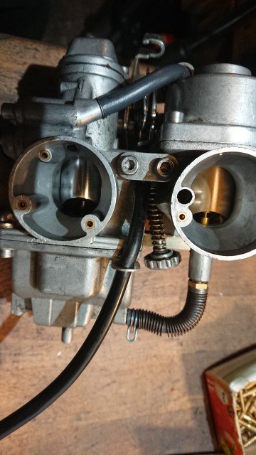

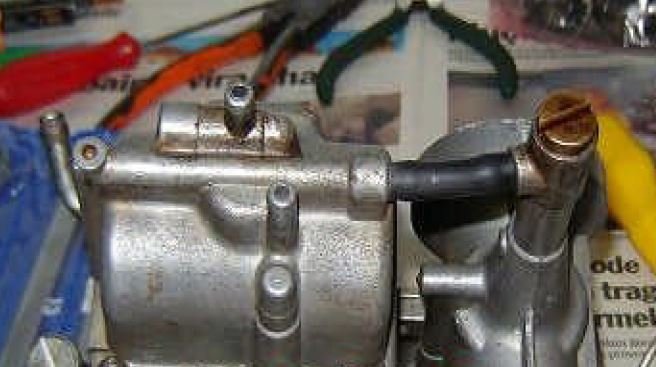

Re: Vergasereinstellung Hochlagen
Wäre interessant wie Du die Spritzufuhr für den Sekundärvergaser abklemmst. Bei der 1VJ und 3AJ ist das eine ganz kurze Verbindung zwischen zwei Stutzen, der Schlauch lässt sich nicht abziehen/wechseln ohne Vergaserausbau und Trennung.
Andreas hat wie imma recht, die Verbindung ist bei allen XTs ultra kurz, seh da auch wenig Chance das abzuklemmen...
Grüße, Stücki
"Abklemmen" ist doppeldeutig.
Hier so gemeint: Der Schlauch bleibt dran, er wird mit einer kleinen Schelle oder Tüddeldraht® dichtgemacht. Bei der 43f geht das, auch wenn der Knickschutz das sehr erschwert.
Bei der 3TB hab ich das kleine Schlauchstück schon im eingebauten Zustand aus und ein neues rein gebaut, das geht. Am besten natürlich wenn man vor der Reise einen neuen eingebaut hat und nicht den alten harten Schlauch rausfrimmeln muss.
Abklemmen im Sinn von zusammendrücken sollte funktionieren. Es muss ja nicht 100% dicht sein, einfach nur den Durchfluss reduzieren.
Oh… ich kannte nur die Version die Andreas gepostet hat und da wirds schwer den Schlauch abzukriegen
Grüße, Stücki
